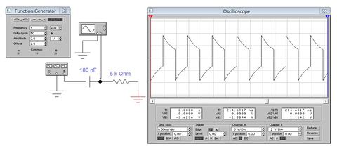

A kondenzátor kapcsán hogy kell méretezni a frekvenciához?
Én már elkényelmesedtem, és rábízom az ilyesmit az áramkörszimulátorokra.
Ha nézzük a tranzisztor meghajtást mondjuk 1 mA-rel. Vegyük a kondenzátort üresnek amikor az arduino kiteszi a kimenetére az 5 V-ot. Elindul a kapacitív áram, ami tölti a kondit és nyitja a tranyót. Ez az áram folyamatosan csökken, és elér egy pontot, amikor már a bázison mérhető feszültség 0.7 V alá csökken, ettől a tranyó elkezd lezárni, ami nem jó. A cél az, hogy amíg az impulzus tarthat, addig a kondi ne tudjon annyira feltöltődni, hogy ez bekövetkezzen.
Ebből látszik a lényeg. A 100 nanós kondi 1 kHz-cen 50 % kitöltési tényezővel 3.6 V-ig megy föl, majd a fél periódusidő alatt leesik 1.3 V-ra, ilyenkor már csak 0.26 mA áram folyik a kezdeti 0.72 helyett. Addig kell növelni a kondit, hogy a lejtő végén is elég legyen a vezérlő áram. -

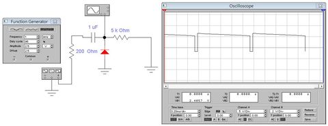

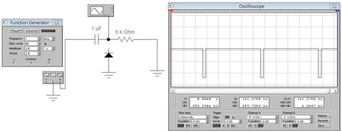

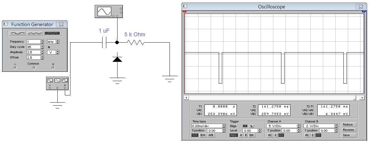

A monostabil, mint ahogy a neve is mutatja egy stabil állapottal rendelkezik. Ebből az állapotból billenti ki a vezérlőjel, és beállítható idő után visszatér a stabil állapotába. Az újraindítható azt jelenti, hogy ha az időzítés lejárta előtt érkezik egy második vezérlőjel, akkor nem jár le az óra, hanem onnantól újraindul az időmérés, és ha folyamatosan érkeznek a jelek, akkor soha nem tér vissza az alapállapotába, mert mindig újraindul az időmérés. Jól látszik, hogy ez tkp. a watchdog. Kondival kell táplálni, vagy élvezérelt áramkört kell használni, és akkor bármilyen állapotban történt fagyás esetén is, az idő lejártával alapállapotba tér vissza. Ha mondjuk egy relé váltó kontaktust működtet, akkor alapállapotban eredeti fékműködés, amint elindul az arduino, és küldi a jeleket, akkor arduino által vezérelt fék, ha leáll vagy kikapcsol az arduino, akkor vissza normál működésre. Így a fet lehalását is ki lehet kerülni, mert ha az arduino működik, de a fet szakadt, akkor ugye nem villog a féklámpa, viszont ha az arduino figyeli egy bemeneten a fet működőképességét, és észleli, hogy nem megy, akkor a jelek küldésének megszüntetésével vissza tud kapcsolni eredeti működésre. Fet zárlat esetén szintén, mert a fet nem közvetlenül a ledet kapcsolja, hanem a váltóérintkezőn keresztül. Tehát amíg az arduino működik, addig ő tud dönteni, ha az áll le, akkor meg a monostabil.
Itt egy élvezérelt.
És persze szintvezérelt esetén figyelni kell arra, hogy érkező impulzusok nélkül a bemenet alapállapotban legyen, tehát földre vagy tápra kell húzni egy ellenállással. -
