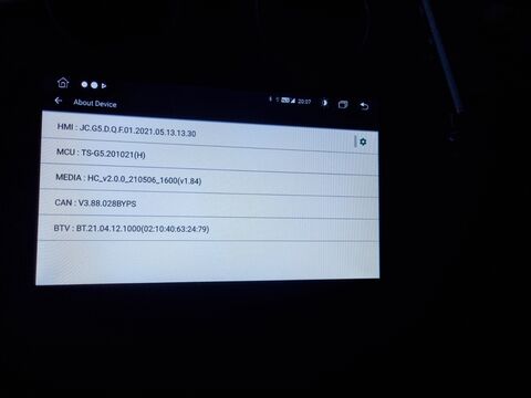

csiki52
Eszembe jutott, hogy a másikon HAL9K romot használtam, és a fejlesztő soha nem az MCU-t kérte, hanem a procit /PX5/ és a sorozatszámot, aszerint küldte a programot, az MCU-t többször is cseréltem, lehet hogy ebben az esetben mégis jó lenne a junsun rom erre is?
Az MCU dátumában tér el a tiedtől de a tipusa /TS-G5/ ugyanaz, ha nem jol gondolom valaki csak megcáfol.
Az eladó elvileg ma ad választ van e megoldás. -

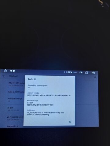

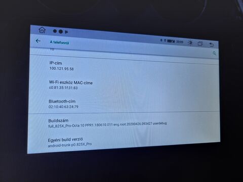

A minap több év után lecseréltem a bár jól müködő PX5 fejegységemet kicsi volt már a 7" kijelző nekem.
Beépitettem egy ujabb 9" kinai ALPS 825X PRO /MTK8259 es 8 mag CPU, MCU: TS-G5.201021(H)/
Sajnos utána jöttem rá, hogy nem készül rá alternativ rom. Eddig HAL9K romot használtam.
A hardware hasit, semmi gond vele, de a szoftver bár Android 10 katasztrófa nem frissűl az eladó sem tudja frissiteni.
Launcherrel alakitható egész jól müködtethető van ami müködik van ami nem, próbálom rárakosgatni amit kell.
Viszont eddig nem tudtam IGO-t rávarázsolni egy sem indul el a telepitéskor.
Az értesitő sáv nem marad nyitva elrejtődik nem tudok mit tenni.
A navradio+ nem müködik, igaz települ de hardwer inkompatabilitásra hivatkozva nem indul.
A kijelző QLED nem tudok normális fényt állitani, tul sötét és a menetrögzitő kamera képnél nagyon zavaró.
A tolató kamera kép rácsvonalak nagyon lassan reagálnak /kormányforditás/ a réginél ez jó volt.
Egyelőre ennyi hátha sikerül közösen jutni valamire.
Persze jó lenne ha valaki készitene /HAL9K, MALAYSK stb / rendes ROM-ot mert a hardware nagyon gyors és jó vagyis sajnálnám, ha ki kellene hajitani, GPS nagyon gyors és 4G simkártya tartóval antennával rendelkezik még a Digi kártyával is azonnal felépül a net.

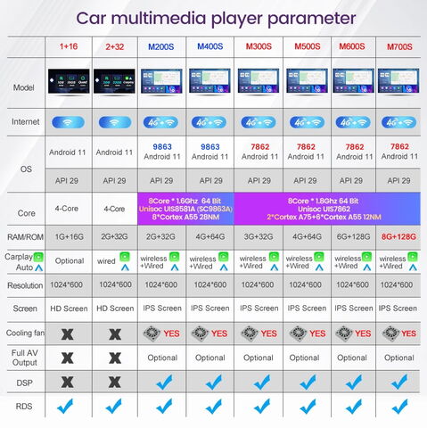

deejayold

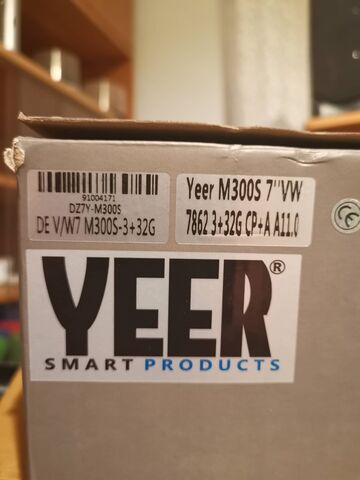

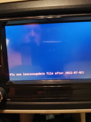

Köszöntök mindenkit! S.O.S. problémába ütköztem a saját balf...ságom miatt! Vettem egy M300S 7862 A ndroid 11 3/32GB fejegységet! Frissítettem a legújabbra a firmware-t. Sajnos a gyártó honlapján nem volt eléggé világos a pontos tipusra való, és a 9-10 collos kijelzősre való firmware-t tettem rá! A kép 90 fokkal jobbra elfordult, és kb a teljes méret negyede látszik csak! Így használhatatlan sajnos! A rávaló jó firmware-t meg most már hiába próbálom rátenni, kiírja, hogy csak 2022-07-02 utáni firmware-t lehet csak! Tudna valaki segíteni ebben nekem? Nem vagyok nagy Android szakértő sajnos! Kérlek szépen segítsetek! Köszönöm szépen előre is: Ákos
képek, infók a fejegységről: -
