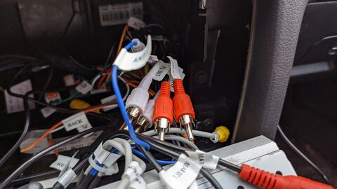

Én kötöttem Octavia II-be.
A 12 volt, a test, és a kapcsoló szál is rendben van?
Én egy ilyen [RCA kábel] segítségével vittem el. Értelemszerűen az "anya" részébe bedugod a fejegység "SUB" feliratú rca-ját, a másik végét meg az erősítő bemenet(!!) jobb-bal csatijába.
Lehet, hogy engedélyezni is kell az eq-ban. -

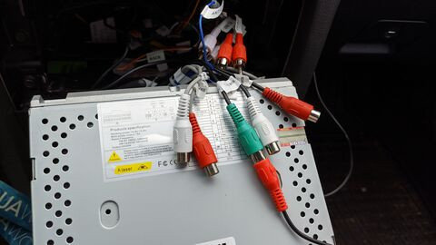

Sziasztok van a csoportban olyan aki kötött külső erősítőt ilyen kínai androidos fejre??
mély ládát szeretném rá kötni de az úristenért sem szólal meg akárhova kötöm az oké hogy van rajta csomó rca meg egy külön zöld ami a subwoofer de ugy az rca két végű az meg egy hova a bánatos izébe kell kötni ??

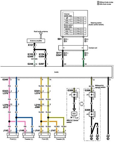

Nem találok rajzot a gyári csatiról, a színek meg nem az igaziak. Ha valaki belefut kérem tegye közzé az eredeti csati bekötési rajzát. Van külön ill. kapcsolója is a kocsinak, lehet az kavar be, mert a rádió világítását is szabályozza eredetileg.
Köszönettel. -
