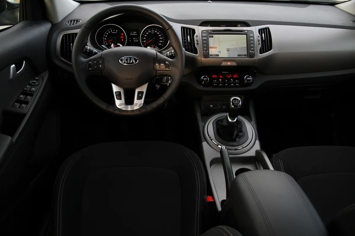

2014 ev eleji gyartmanyu KIA Sportage szeretnek Androidos fejegyseget vasarolni a jelenlegi helyere. [jo lenne ha vezetek nelkuli mobilcsatlakozas menne]
Itt egy kep a belsejerol.
Tudnatok ajanlani fejegyseget es ceget akik be is szerelik?
Tolatokamerat is ra kellen kotni majd.koszonom
