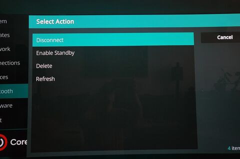

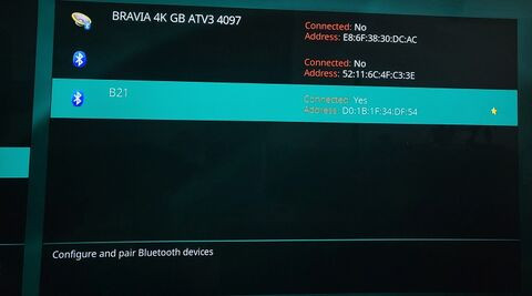

Természetesen használtam egy Logitech K400 billentűzetet, de akkor is gond van. Egyébként elég lett volna ha leírod hogy Beállítások/CoreELEC/Bluetooth és a B21-et keressem.
Most olyan mintha minden rendben lenne, de semmit nem reagál a távirányítóra.
Vagy előbb rakjam fel ezt? Az a két másik eszköz valamelyik szomszédé, nem az enyém.

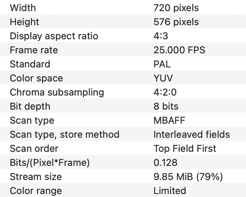

mutattam, egyértelműen látszik, hogy fix képaránnyal van rögzítve.
Nincs fix képaránnyal rögzítve, pont ez az. Az, hogy mediainfo csak az első képkockát nézi, ez inkább az ő sara.240ms eltéréssel (vagy még kevesebb, de ennyit néztem meg) két kapcsolójel (4:3 vs 16:9) is van a folyamban...itt van a reklám kezdete ugye.
Kodi is látja a kapcsolójel váltást, tegnap realtime néztem az info panelen a váltást, és reklámnál átváltott 16:9-re...pontosabban 1:78:1-re...csak a kép nem mozdult semerre4:3 (alul időfolyam: 00:13:000)
16:9 (00:13:240)
