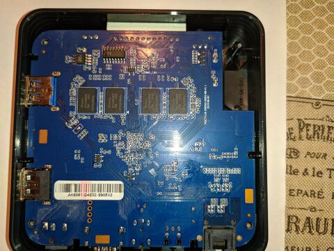

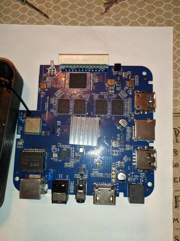

Igen láttam a panelen is a DDR3 feliratozást, nem ezzel van gond hanem azzal hogy amit linkeltél ott DDR4 szerepel, meg minden más oldalon ahol ilyen N5Max ot árulnak, még a 2/16.os verzióhoz is LPDDR4.et írnak, a wifi/bt modul meg egyértelműen AP6255 ami nem tud 866Mbps.t
junkpod #57972 üzenetére
Hmm... érdekes honnan rendelted ezt a BOX-ot egy linket dobnál róla?
csak mert olyan mindha nem EREDETI lenne! N5Max ból én csak DDR4 RAM.osról tudok.
a képeden pedig látni hogy Hynix H5TC4G83BFR RAM.ok vannak benne ami bizogy csak LPDDR3

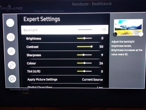

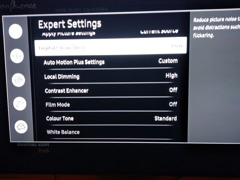

Szellemképszerű a hiba, de néhol szokott kockásodni a köralak, illetve bennem néha úgy jön le, mintha ki ki maradna 1-1 kocka. Mindenesetre kábel csere lesz.
Kép beállításoknál már minden ki van kapcsolva, a Motion Plus egyedin van 0/0-al, mert az mintha jobb lenne, mint az OFF.Erősítő tudja a 4k / 60p-t, felkonvertálni viszont csak 4k 24/25/30 Hz-ig tudja..
Erősítőn be van kapcsolva a jel 4k-ra való felkonvertálása, de egyrészt az infó ugyanúgy full hd-t ír ki, másrészt meg uolyan a hiba is.

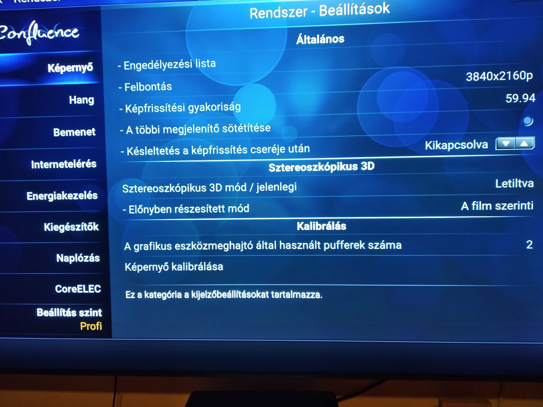

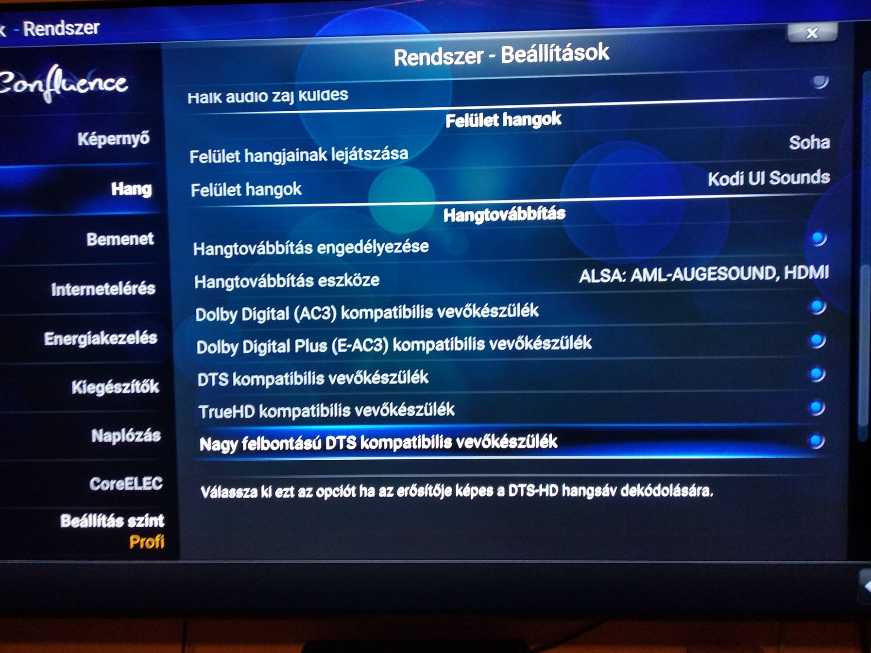

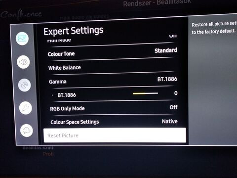

CE Kodi alatt próbálom, Beelink GT King S912.
Most minden ki és a Motion Plus Egyedi 0/0 egész jól adja, csak az oldal irányú szvenknél van csúszó, ugráló szellemkép, de ott hatalmas.
Minden 24p-ben megy, full hd, 4k hdr is.GUI 1920x1080 60 Hz-en van már, Fit On megoldotta.
