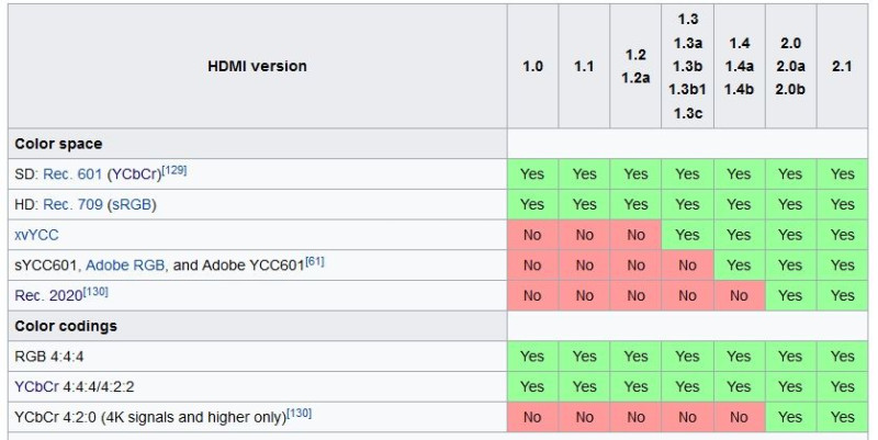

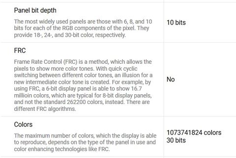

Akárhogy csavarod, a szinmelyseg (colordepth) ábrázolására használhatunk szincsatornankent különböző kvantalast, 8 bit esetén csatornankenti 256 szintet, 10 bit esetén csatornankenti 1024 szintet. Ha a megjelenítő is fizikailag tud alpixelenkent ennyi árnyalatot megjeleníteni, akkor igen, a 10bites anyag egyenletesebb, kevésbé sávos atmeneteket mutat.
A 444 vagy 420 pedig a már kvantalt kepinformacio tömörített tárolásának módja, a 444 esetén a szincsatornak (Y, Cb, Cr) ábrázolása azonos felbontással történik, míg a 420 és egyéb esetekben az Y csatornához képest kisebb (fele...) felbontáson tárolják.
Az alkalmazott színtér egy harmadik fogalom rec709 vagy bt2020, a nagyobb színteret a fényesség szélső értékek kitolasaval oldják meg. Így egy nagyobb szinteru, azonos szinmelysegu ábrázolás esetén a nagyobb szinteru savosabb lesz.
A lejátszó szoftver beállításával valószínűleg azt állítod, milyen nagyságú lehet legfeljebb a kiadott jel szinmelyseg illetve chroma subsampling tekintetében. Tehát ha kisebbet állítást be az korlátozhatja, ha nagyobbat az nem ad hozzá semmit.
Ha egy film 420 és 8bit, akkor az soha nem lesz jobb, de rosszabb lehet.
Szerintem.
Illetve ha a megjelenítonekeg az RGB 6bit is kihívás fizikailag, arra kuldhetsz akármit, mindig sávos lesz. -

Te a kezdetektől fogva arról írtál hogy a 8bit-es kijelzőn is látsz különbséget ha 444 10bit-es kimenetet állítasz be a boxon. Ebből én arra következtetek hogy még a W755 van. Ha nem, az a te dolgod, igazából ez itt nem releváns. Ha neked úgy jó a kép ahogy írtad akkor használd úgy, én csak azért böfögtem bele a témába mert szerintem itt inkább a natív kép megváltoztatásáról van szó mint jobbról. Ez az én véleményem, nem kell újra kezdenünk a vitát.

Én úgy tudom, hogy az YCbCr az RGB színformátum lefordítására létrejött szabványformátum, amiben nem csak szín hanem fényerő is szerepel. Lehet hogy más is most ez jutott eszembe. Szerintem az YCbCr nem színformátum, vagyis ha azt vesszük az de mégsem.

Te konkrétan azt írtad hogy ez nem az a 10bit. Ezt mire értetted? Az YCbCr 4:2:0 és 4:4:4 között az alábbi ábra illusztrálja a különbséget, de ennek semmi köze a mintavételezéshez. És még egyszer utoljára, egy gyengébb forrásból adat híján nem tudsz jobb minőséget készíteni, ez kb olyan mint az interpoláció.

Ez 100%-ig igaz, csakhogy a Blu-ray anyagok 420-ban vannak még a 4K HDR anyagok is, tehát te felkonvertálsz egy gyengébb jelet ami nem lesz jobb. Az hogy jobbnak tűnik az egy dolog, de mikroszkóppal már nem biztos sőt, inkább rosszabb lesz. A mintavételezés felbontásából pedig csak egy létezik hiába mondod az ellenkezőjét (8, 10, 12 stb).

Egy 420-ás anyagot feltolsz 444-re az más lesz, de nem is lesz nevezhető natív képmegjelenítésnek. Ha ehhez közel akarunk maradni akkor a 422 a legmegfelelőbb beállítás, de ezt kiveséztük anno a Himedia topikban. Ugye 4K esetén is csak 50 és 60Hz-en van meg a 420, a 4K Blu-ray 24p esetén nincs.

De itt a csatornánkénti mintavételezésről van szó, miért lenne más?
Persze hogy más, mert a 444 a legjobb ha erre gondolsz, de linkeltem is a képet. Lehet hogy ti nem is a 8 és 10bit közötti különbséget látjátok, hanem a 420 és 444 közöttit. Ha egy panel nem 10bit-es akkor nem 10bit-es.

Az YCbCr az RGB jelet konvertálja át a tévé által kezelt szabványos formátumba, a 420 és 444 között csak mintavételezési különbség van. Gyakorlatilag a 420 forrásanyagot átkonvertálod tehát megváltoztatod. Akkor hol van itt a natív képmegjelenítés? Nem akarok rugózni a témán, de ha jobb is lesz a kép(látszólag), nagyító alatt már nem biztos.

Nekem is volt Mede8er 600-am és tudom hogy ott 12bit is volt, de hidd el hogy a tévé akkor sem fogja neked megjeleníteni. Talán aki jobban ért a témához az elmagyarázza nektek hogy esetleg mitől tűnik jobbnak.
ui: a linkben pedig a 8, 10, 12bit a színtérre vonatkozik nem a HDR-hez. A HDR-nek a feltétele a min 10bit-es színkezelés.

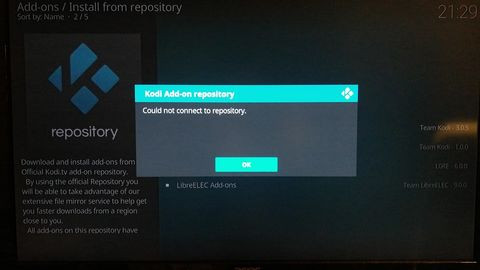

Még tegnap este rápróbáltam, de gyorsan elhajtott, gondolom ezért:
"<requires>
<import addon="os.libreelec.tv" version="8.2"/>
<import addon="xbmc.python" version="2.1.0"/>"Majd du. megnézem az OSMC gyári appot, hátha felülírva legalább települ. Azért várok még 1-2-x100 függőséget, mert na.
ui: Na meg eléggé UK-ra van kihegyezve és semmi más nyelv, de ez a legkevesebb

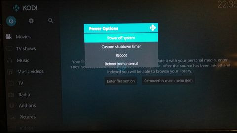

Persze, félmegoldást én sem akarok, inkább ne legyen. Az power menu-t meg csak engedélyezni kell, ott van, csak letiltott állapotban. Utána már van kikapcsoló menu. De valóban jobb lesz megfúrni az eredetit, és oda beépíteni az új dolgokat.

Nem jobb az rc3.3, és a frissítés sem lesz másként, mint eddig. A teszt időszakban még csak cserélgetéssel lehet ránézni az újabb verziókra. Ha egyszer lesz ebből 1.0-ás verzió, akkor addigra megoldom, hogy azok a dolgok, amik nem kompatibilisek a Vero -4-el, egy tar fájlból egyszerűen feltehetőek legyenek. Akkor már a rendszer egyéb részeit lehet majd frissíteni az OSMC frissítés kezelőjével, vagy parancssorból, apt-vel.
A távirányító kikapcs gombot így csinálták meg ebben a KODI-ban. Biztos át lehet majd programozni, hogy egyből poweroff-ot futtasson. -
