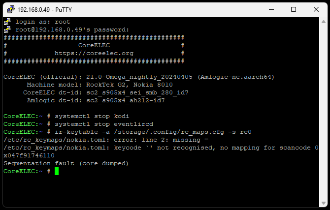

Ne vezessük félre a kollégát. Az utolsó paranccsal tudná betölteni az általa létrehozott config-ot és így tesztelni, hogy valóban jó-e. Ha jó, akkor indíthatja az eventlircd és a Kodi service-okát. Ugyan ezt tenné egy újraindítás is.
Láthatóan a nokia.toml file 2. sora hibás, hiányzik egy egyenlőségjel belőle. Illetve az egyik keycode-nál is van egy hibás karakter (a hibaüzenetnél látható scancode-hoz tartozónál).

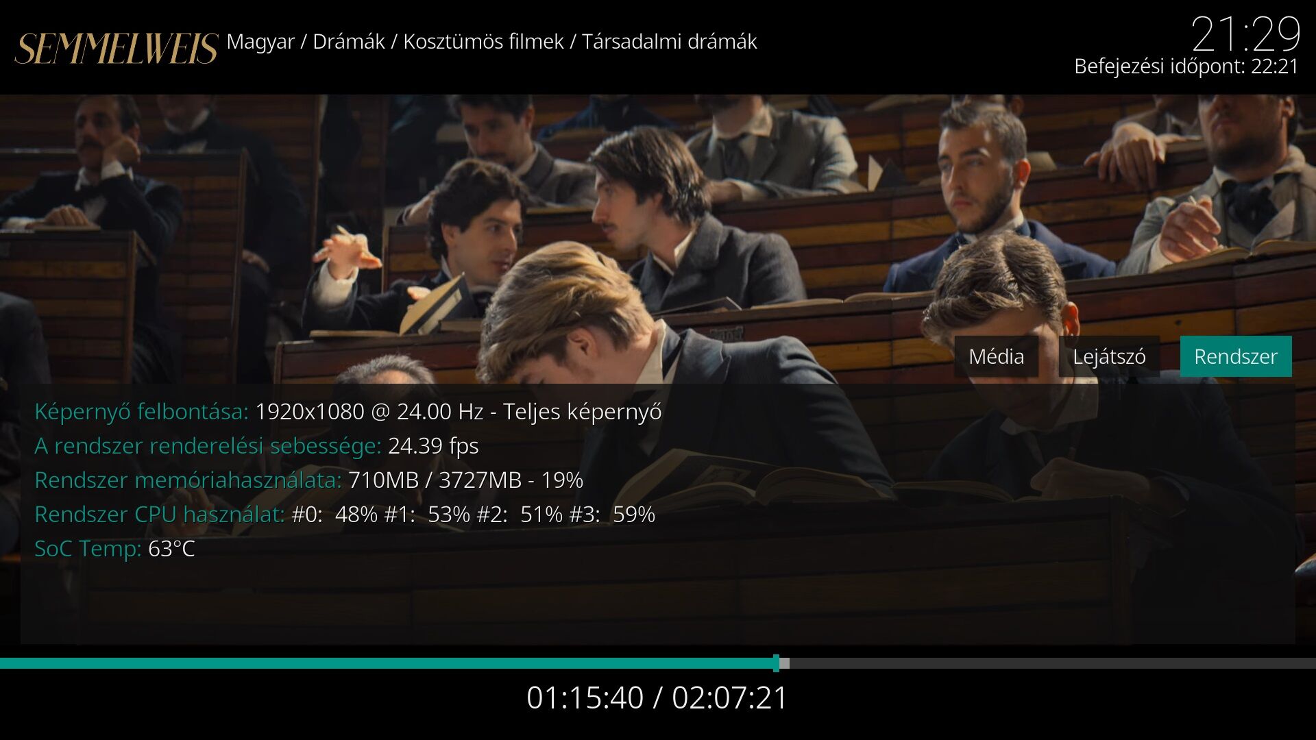

Most nézem a Semmelweist, semmi akadás. Idáig sem volt ilyen problémám. Nexuson, Omegán ráadásul már az FHD is megy. Igaz, csak szoftveresen dekódol, (HBO, Disney hardveres), 63°C-os, de nem probléma az X96Max-nak. Ennek a hűtése sincs módosítva. Nekem FHD-s TV-m van, azon teljesen jó a minőség, alacsonyabb felbontáson is. Vettem pár 4K-s TV-t, de visszaküldtem, mert úgy láttam, hogy az SD, FHD felvételek jobbak FHD-s TV-n. HDR-ben voltak sokkal jobbak a modern TV-k. Pont ilyen gond van az Omegával, ha HDR-es videót nézek, (mondjuk nem szoktam csak demókat), a box valahogy nem vált vissza, hiába néz úgy ki a TV, kép beállításánál, a kép mégis túlhúzottan színes, normál felvételeknél. Újraindítás után megjavul. -

Ott tartok, hogy a táv működik, de bt-n. Nem toml, hanem "sima" fájlként mentettem el, mert csak ez működik most. Az általad leírtakat köszönöm, nekiesek holnap még egyszer
Mindenesetre a CE és a DV is flottul megy, ami már 99% siker
Most negpróbáltasm amit írtál:
"Egyébként kb. semmit nem kell csinálnod, mert a második linken lévő táblázatot elmented pl. nokia.toml fájlba és bemásolod a
Configfiles/rc_keymaps
mappába, majd a szövegszerkesztőbe létrehozol egy újabb fájlt, amibe beírod, hogymeson-ir * nokia.toml
, elmentedrc_maps.cfg
néven és bemásolod a Configfiles mappába, majd újraindítod a boxot."Ez lett belőle:
CoreELEC:~ # ir-keytable -a /storage/.config/rc_maps.cfg -s rc0
/etc/rc_keymaps/NOKIA.toml: error: line 2: missing =
/etc/rc_keymaps/NOKIA.toml: keycode `' not recognised, no mapping for scancode 0 x047f92b5a110
Segmentation fault (core dumped) -
