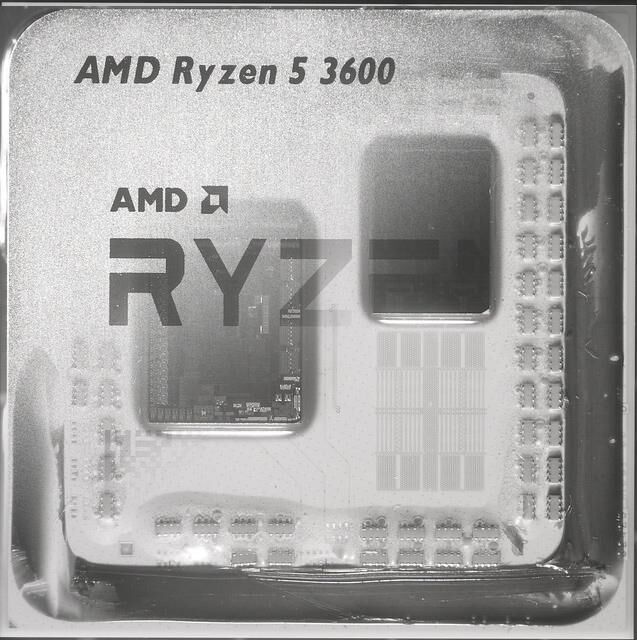

Melegedés: masik topikba most linkeltek egy videot ahol megemlitik a hűtő kialakitasat, a hőcsövek hogy helyezkednek el. Pont ezen gondolkoztam hogy altalaban középpontosan pedig itt ugye nem ugy van benne a CCD.
Most erre mindenki képzelje rá a hűtője talpát.
Nyilvanvaloan kozvetlenul a heatpipe jobb hőelvezetést biztosit.
