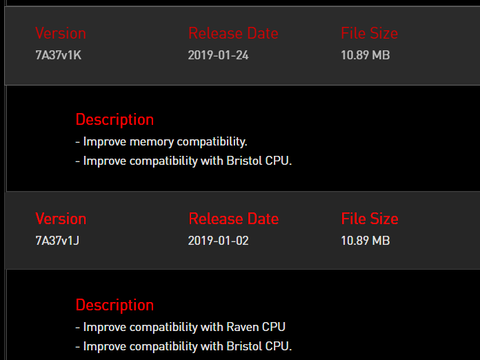

Esetleg biost frissítettél és utána volt gond az SOC -vel?
Mi a jelenség, vagy gond? -

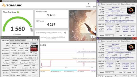

Feszesítettem még kicsit a RAM időzítéseimen, és ezeket kaptam:Ami érdekes, hogy ezekkel a feszesebb időzítésekkel mindkét tesztnél magasabb CPU pontot kaptam, ugyanakkor szintén mindkét tesztnél -ha minimálisan is, de- kevesebb GPU pontot.
Van néhány auto időzítésem is BIOS-ban, ami ezek szerint feszesebb főbb időzítések esetén lerontja magát a stabilitás érdekében -más magyarázat nem nagyon lehet.Lehet, egy minimális SoC feszt még rá kéne dobnom, és nyernék még pár pontot a GPU-n is.
4 GHz-en kaptál Time Spy-ban 4295 pontot, én 3,8-on kaptam 4267-et. Ez a néhány pont itt nagyon a RAM beállítások függvénye; ugye az előbb még 4219-et hozott nálam; módosítottam a RAM-nál 2 paraméteren, és jött 48 pont. Szerintem 4 GHz-en 4300 pont fölött kéne kapnod, valamilyen beállítás ott még nem az igazi. 4400 is kihozható lenne talán.konci79: Mázlid van azzal a RAM-mal.

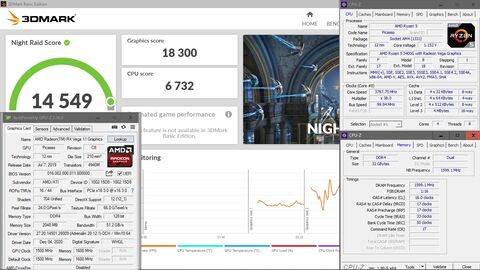

Tudnál esetleg egy tesztet csinálni az APUknak szánt Night Raiddel is a szerinted legjobb teljesítményen?
Kíváncsi vagyok hány %-os többlet van benne, mint az én kis 2200g procimban. -

Ez a TIME SPY teszt, nem a NIGHT RAID, de persze ezt is jó látni. Csinálj azért majd egy Night Raid-et is!
Time Spy-ban a CPU score kevés, többnek kellene lennie, a GPU viszont kábé reális 10 GPU maggal. Nálam 11 GPU maggal ez volt.
Elvileg szerintem nem zavar be a 3 megjelenítő, ha csak 1-en fut a teszt, de azért arra az időre én tuti kikapcsolnám a nem feltétlenül szükséges másik kettőt.
GPU-Z és két CPU-Z képet -CPU és MEMORY fül- viszont érdemes rátenned minden eredményre, így később sokkal egyszerűbb átlátni a dolgokat.
Nem melegedett nagyon a géped teszt közben? Lehet, azért lett valamivel kevesebb pontod. CPU pontra szerintem itt 4300-4400-nak minimum össze kellett volna jönnie; nekem allcore 3800 MHz-en lett 4219, viszont csak 40-45C volt az APU-m teszt közben.Night Raid teszt GPU-Z-vel és 2 CPU-Z-vel?
