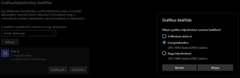

A választó képernyő amiatt rossz szerintem nálad, hogy mindkét gpu-ra az integráltat hozza eleve. Emiatt vmi gond biztos van a detektálással/választással. Ha a Win10 nem hozza mindkettőt akkor nyilván a játékok sem tudják normálisan kiválasztani.
Az meg egy másik hiba, hogy a Fifa ettől még dgpu-n fut. (A többi legalább konzekvens, mert ha a Win10 2x listázza az igpu-t és azt használják akkor az helyes legalább.Lehet, hogy csak önmagában a Fifa a hunyó...)

Akkor nálad valami érdekesebb gond lehet ha már a Win10 sem ajánlja fel mindkettőt.
Egyébként pedig dvga-val futtatja amikor itt mindkét módban csak az igp-t listázza.Lehet, hogy én megpróbálkoznék egy driver reinstallal. Bár nagy gond nem lehet ha mindkettőt működik de olyan mintha már driver/win10 szinten valami kavarodás lenne.

Próbáld meg a Win10/Settings/Graphics settings alatt beállítani, ott programonként van perf és power saver beállítás, elvileg ott a két gpu-nak meg kéne jelennie.
