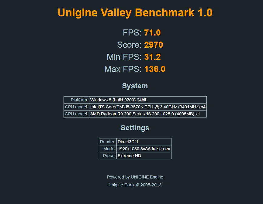

Ha hazaértem ma melóból én is tolok egy Valley-t.

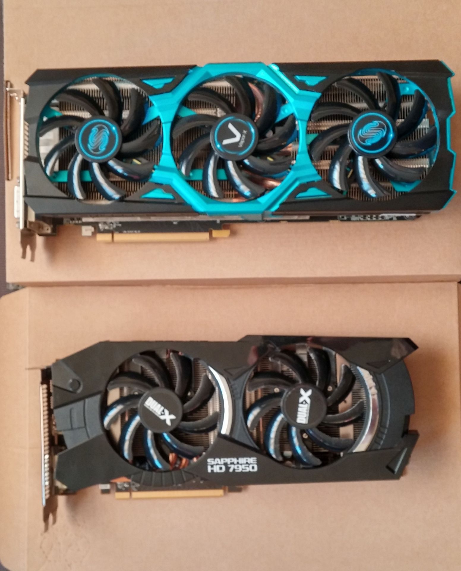

Erdei88 #37778 üzenetére
Ott nálad akkor rendesen rotálódnak a kártyák!
Én szimplán Sapi 7950-ről jöttem Vapor R9 290-re és mind a kettővel nagyon meg vagyok elégedve. Én szeretem piszkálgatni, tuningolgatni, kihajtani a sz@rt is a kártyákból és erre pont tökéletesek ezek.
A 7950-es is 1150 MHz-en ment simán és most ez a vapor is bírja +35 mV-al
. Mondjuk eddigi tapasztalatok alapján 1180 körül elhasal, tök mindegy mekkora feszt adok neki (+100 mV-ig próbáltam).
Mostanában fogom bekenni CLU-val és a gap-padokat is kicserélem majd valami jobb 11W/mK-sra és meglátjuk úgy hogyan bírja. -
