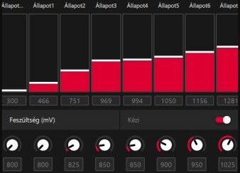

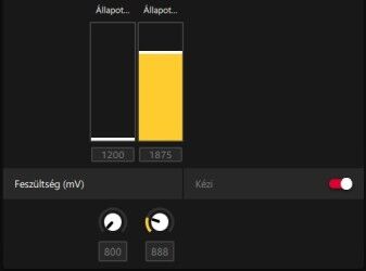

3.: Undervolt is javasolt. A 470/570 kártyákon elég jó teljesítmény/fogyasztás érhető el. De ezt ki kell puhatolni, mert minden kártya egyedi, de mutatok egy példát az enyémről:
GPU
VRAM (Samsung)
