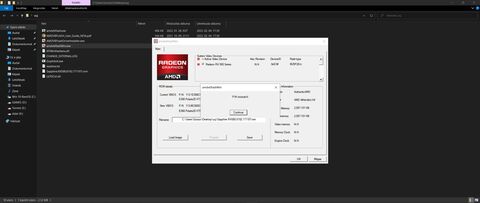

Nem vállalok érte felelősséget, de leírom, én hogy csináltam már egy párszor. Nem árt, ha van integrált vga, ha félresiklanának a dolgok. Mondjuk nálad a tégla esélye kisebb a két bios miatt.
Parancssorból kell rendszergazdaként (cmd).
atiflash -i , az adapter alatti számot kell majd használni, ez általában 0
atiflash -p -f 0 xy.romEnnyi. Imádkozás.
2.84-es atiflash verziót használok, emlékeim szerint az újabb verziókkal nem ment.
Saját felelősségre! -

Legyen szives tud segítsen már az amdvbflash_win használatában és a két bios közül amit linkeltem nézze már meg mellyik jó a kártyához. köszönöm szépen!

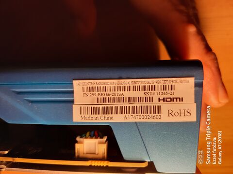

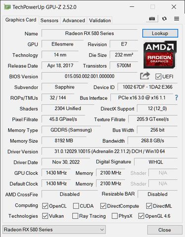

Ha ez a kék, akkor szerintem 1430 a magasabb órajel. Azt nem tudom, a sapphire miért adott ki 20 féle rx változatot. Van ahol a memória órajel tér el, van ahol a gpu órajel, van ahol a stream processzorok száma, stb.
Az a biztos, ha megnézed a szériaszámot.

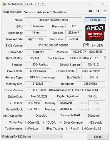

Srácok ennek a karinak mennyin kellene mennie gyárilag?
Sapphire RX580 8Gb NITRO+ SPECIAL EDITION
úgy tudom 1410 körül de!
Ennyi ! igaz a Bios kapcsolót nem kapcsoltam sehová úgy van ahogy megérkezett a kari..
A Sapphire oldala szerint pont hogy teljesítmény módban van... kezdem nem érteni a dolgot..

Azt nem tudom hogyan bizonyosodhatok meg a bios eredetéről. Száma alapján találtam ilyet neten.
BIOS: 015.050.002.001.000000 (GPU-Z szerint)
Első tulajtól szereztem aki nem nyult hozzá bioshoz, ő már boltból így vette. -

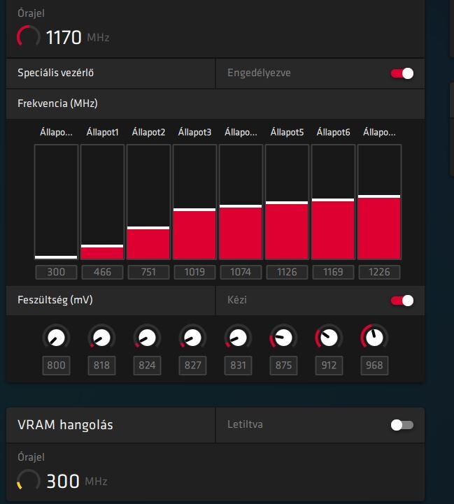

Sziasztok, egyszer régebben írtam, hogy böngészés/filmezés/Steam felület közben olykor bevillan a kép, míg 3D játékoknál nincs semmi baj. (Sapphire RX 580 Nitro 4GB, ahol gyárilag az új bios már 2000MHz-en viszi memóriát)
Sejtem már mi lehet ennek az oka. Ez pedig a VRAM feszültsége. Ami be van állítva vramhoz feszültség (950mV) az a minimum amit a kártya biztosít, ha jól tudom, mikor 2000 MHz-en megy. Böngészés közben, bizonyos oldalakon előfordul hogy míg a mag alig megy 600-900 MHz-en, de a memória már 2000-en. Ez azt jelenti, hogy a 750-875mV (ami a mag State0-2 állapotához kell) helyett ilyenkor is 950mV-ot kap a mag is. Emiatt artifactol/vibrál a kép.
Kérdésem:
Lehet-e valahogy limitálni/hozzáigazítani mag órajelhez vram órajelet? Pl 1000 MHz-ig a memória is max 1000MHz vagy 1750MHz lehet? Akár úgy, hogy mag state 2-ig vram csak state 1 lehet maximum. -

Így igaz, ahogy Bobalazs mondja. De hogy ne kelljen túl sok időt elcseszned, itt van pár, képekkel szemléletes példa:
#47283 Aprósólyom
#47365 AprósólyomAz ASIC quality-t a GPU-zvel tudod ellenőrizni. Ott mellette találsz apró infót is, hogy miként kell értelmezni. Az én 77,9%-os példányomhoz képes pedig nagyjából tudsz viszonyítani.
A képeimen látható feszültség/frekvencia kombók már 15-20mV-tal túl lettek lőve a stabilhoz képest is, mert inkább érdekel a stabil működés, mint a végletekig finomhangolt állapot.
Annak függvényében, hogy mit akarsz elérni, ez nagyjából irányadó (de persze minden chip és személyi preferencia más):
1. alacsony fogyasztás, mert a teljesítmény bőven elég: 950-1100Mhz-re érdeme belőni
2. kiegyensúlyozott fogyasztás/teljesítmény: 1150-1250MHz (szerk.: ugye az eredeti rx4** chipek nem véletlen ezen freki tartomány körül jöttek ki. Az 5** sorozattal pedig nem változott a gyártástechnológia, csak finomhangolták, hogy még magasabb órajelen járhassanak, amivel már kvra elszált a fogyasztás. És még finoman fogalmaztam...
Pl. gyári RX 480: base clock: 1120MHz, Boost clock: 1266MHz. Nem véletlenül.
Aztán egyes OC 580-ak pedig már 1411MHz körül járnak...

3. teljesítmény orientált: 1250MHz++, 1300MHz +Még 1 hasznos infó undervolt szempontból: A GPU és a VRAM feszültségei közül a magasabbat fogja belőni mindkettőnek. Ez kihat a fogyasztásra. hiába lősz be mondjuk 900mV-t a RAM-nak, ha a GPU-nak mondjuk 1100mV-t adsz. A VRAM is 1100mV-t fog kapni. Ami azért érdekes, mert ilyen értékeknél már ott is keletkezik hő rendesen pici felületen, illetve simán számít 15-20wattot szélső esetben.

2 napja sikerült 1 rx580 szereznem egészen pontosan ezt [link]
eddig hibátlan szinte uj sehol 1 karc vagy porszem, lenne 1 kérdésem tudna nekem valaki segíteni az alulfeszelésben? -

Az igen! Nem is sejtette volna, hogy vannak gyári példányok 2000MHz felett. Remélem sokáig szolgál majd hibátlanul!
