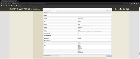

Ráadásul nem a gyári bios van a kártyán, ahogy látom, így csak force bios flash fog működni...
Vagy véletlenül került a gyengébbik rom a kártyára, vagy direkt. Mondjuk több választás nincs is ebben a tekintetben.
Ha a gyári rommal nem lesz stabil, akkor meg is van miért ez a rom van rajta.... -
