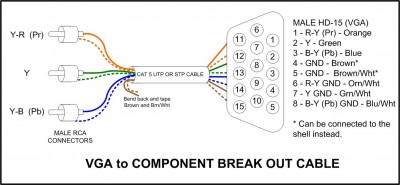

A problémádra 2 megoldás van. Az egyik amit Droidmester javasol, ugyanis az s-video analóg, a dvi,hdmi, vga ezek pedig digitális jelek. Emiatt kell hozzá konverter, ami kb 5-7k, sima kis átalakítóval nem tudod megoldani.
A másik, valóban veszel egy vga-t, de cfx be nem valószínű hogy fog menni a kisebb szériával pl: HD 3xxx,4xxx. Arra csak a tv-t kötnéd rá.

Létezik AKTÍV VGA to RCA+S-Video átalakító! olyat kell venned nem a 1000.Ft-os passzív verziót mert az nem megy DVi on keresztül!
Nem olcsó de nem olyan vészes mind ha új TV-t kéne venned! PL: itt 7000.Ft Vagy árul egy kolléga itt az apróban is!
HD5850.el csak HD58xx szériát (5830, 5850, 5870) lehet CFX -be kötni! Vagy tehetsz be mellé akár egy HD2400XT karit (azon még van S-Videó meg kompozit is) de nem CFX -be csak simán másodlagos VGA-nak ugyan kicsit bonyolult lesz film lejátszásnál beállítani hogy melyik VGA -ra küldje ki a jelet! inkább a 7.e res aktív átalakítót javasolom!

Szerintem a DVI analóg kimenetre kilehet küldeni a komponens jelet is!
Legalábbis erre utal a kártya leírásában ez:
"Hibajelenség:
Zöld kép a CRT monitoron!
Megoldás:
A Videokártya komponens output módban van, a számítógépet indítsa újra úgy, hogy csak a CRT monitor legyen csatlakoztatva!"
