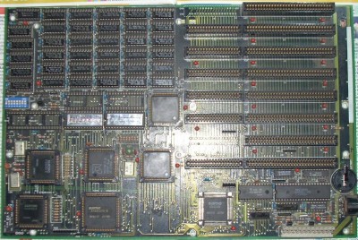

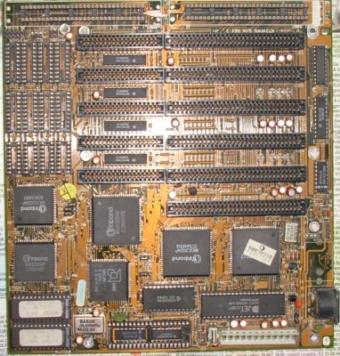

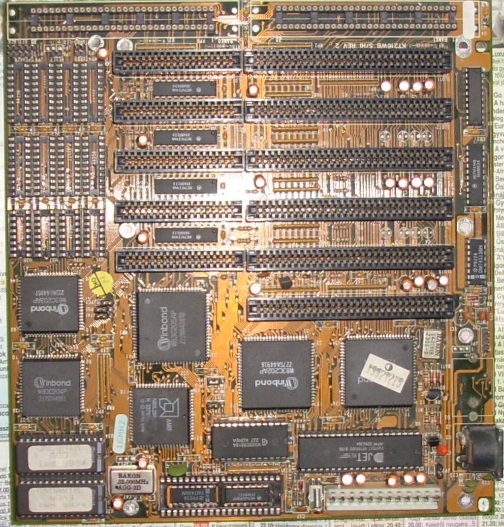

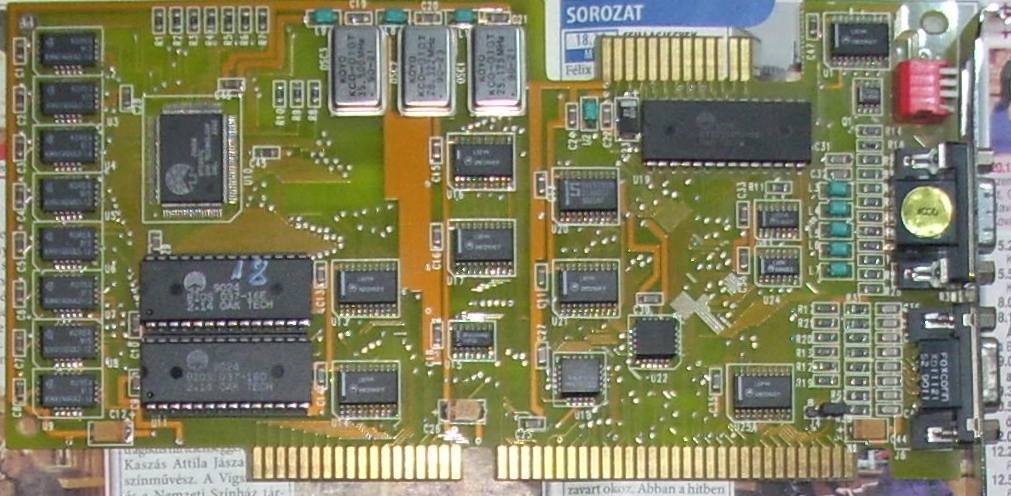

Megnéztem az M8284A IC-t, nyoma nincs egyik lapon sem, de még foglalat sincs hozzá
Ezekre az alaplapokra kellene jumperelési útmutató.
A kisebbik aés valószínűleg nem működik, mert
Azért is kiváló, mert ezen legalább a gombok és LEDek bekötési pontjai fel vannak tüntetve.
Asemmi márkajelzés, bekötési infó nyista, száz jumper, 8 tagú kapcsolósor.
Nyilván valamelyik a POWER, POWERLED, TURBO, TURBOLED, RESET, LOCK, FPU ENABLED, stb.
Van ez azvideokártya, az egy szem 8-16 jumperről van fogalmam mire való,
a 4 tagú monitormód választó pöcköskapcsolóhoz kellene leírás. Mennyire érdemes ezt menet közben kapcsolgatni?
Gondolom nem egészséges.386 már autodetectes, XT/286-on kell jumperelni.
Még egy kérdés, VGA-kon kívül más kártyákon is volt 8/16 bit átkapcsoló, hangkártyákon pl?

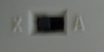

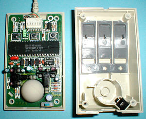

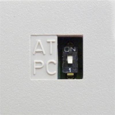

Néztem ezt az XT-AT átkapcsolási g-y-séget, én ilyen kapcsolót még egyik özönvíz előtti billkón sem láttam:
Nem lehet, hogy belül van és szét kell szedni hozzá, mint pl. GM6000-es genius egér kapcsolója?
Tényleg az egereken mit kapcsolt régen az? DOS-UNIX alapú rendszereket, vagy mi a túrót?
Arra emléxem, hogy, ha átkapcsoltam össze vissza ugrándozott a qrzor)
