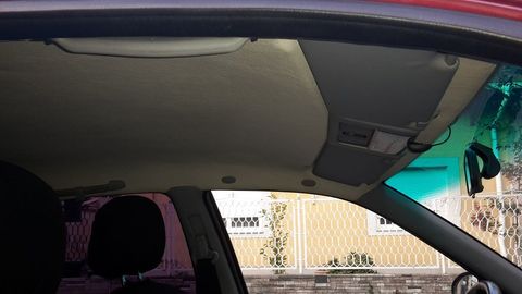

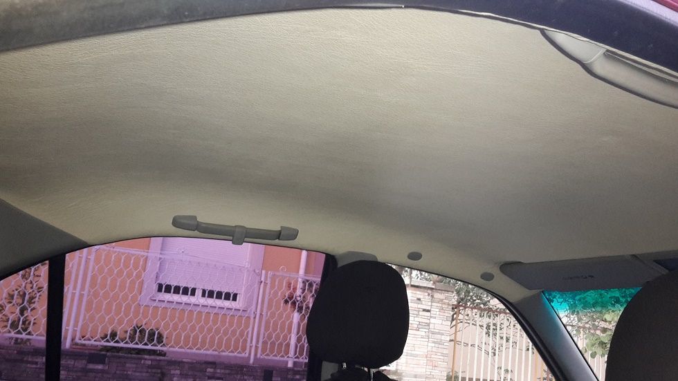

Azért kezd el lógni mert a gyári szövetet egy szivacs rétegre teszik az üvegszálas héjon kívül hogy puhább tapintást kapjon. Ez viszont 10+ év után gyakran kiszárad és elporlik így nincs ami fogja a szövetet és szépen a nyakunkba esik. Rovernél ez sajna típusbetegség. Elsőre értelemszerűen leveszed a fogódzkodókat, patenteket és kibújtatod az a, b, c oszlopok mögül. Utána kicsit játékos de én a hátsó ajtón tudtam kibújtatni úgy hogy a fejtámlákat levettem mert amiatt megakad. Mire kint van a textil fele legalább lóg így nincs vissza út. Ha kint van akkor egyszerű mert szövet le és egy kaparó (én sima téli műanyag jégkaparót használtam) segítségével le kell hámozni a maradék ragacsos szivacsot, ez a legxarabb része. Ha erre ragasztasz az nem áll meg így mennie kell. Utána el kell dönteni mit teszel fel. Vagy gyári textil, vagy műbőr-textilbőr amit leginkább használhatsz. Én a bőr mellett döntöttem. Bp-n a villányinál a villamos mellett pl van egy textilbolt ahol van olcsón kb 700ft/m maradék bőr. Ez lutri mert adottak a színek de én egy krém színű darabot jónak találtam és nagyon szép kontrasztot ad. Más textilek is vannak ott. Lényeg hogy vagy ez, vagy neten keresel színt és anyagot de az drágább. A bőr minél vastagabb annál nehezebben kezeled majd de túl vékony se legyen mert átüti a ragasztó. A textil viszont vastagabb legyen mert ott könnyen átüt a ragasztó ha vékony. Ha az anyag meg van akkor kell egy fél lityós fém tubusos hőálló! ragasztó. Nyáron ha napon hagyod az autót és sima ragaccsal csináltad az egy kellemetlen szembesülést okoz
Én ilyen obi-s zöld dobozos valamit vettem de van aki palmatexet vesz. Ezt egy vastag ecsetel felviszed az alapra (jó nehéz kenni mert elég sűrű). Alaposan le kell kenni és lehet ráteríteni a még formázatlan anyagot. Felesbe ragaszd, akkor nem gyűrődik. Értsd hogy középen félbehajtod az anyagot, a tető feléhez odateszed és az egyik felére ráteríted, elsimítod. Majd ráhajtod a másik felét is, és elsimítod. Utána körbe lehet vágni de egy 5 centit hagyj rá mert vissza kell hajtani a túloldalon. A visszahajtásnál hogy tudja követni a vonalat az anyag így kb 10 centinként be kell irdalni, akkor nem törik csücskösre az íveken. Ha meg van, beragasztózod és ráfogatod az alapra azt is. Fél napot-napot hagyod száradni és mehet vissza az egész a helyére. Remélem érthetően írtam. Nekem ragasztóval, ecsettel, műbőrrel 4300ft-volt a csere kompletten és mindenki kérdezi hogy mennyi így újrahúzatni, és hol csináltattam

Ennyiért sztem jobban jársz ha te csinálod. Én a Roveremet egy nap alatt újrahúztam, ha érdekel leírom miként. Sajna az indexes fórum már nem tárolja csak a mintaképeket így nem tudom nagyobba megmutatni de olyan mint az új és 4eft a komplett költség... Az meg hogy mit mondanak... Szerelőben nem bízunk és nem hiszünk nekik, és hogy mit szív vele 45-ért az had ne téged érdekeljen. Mint látod 10x árrés van a dolgon.
