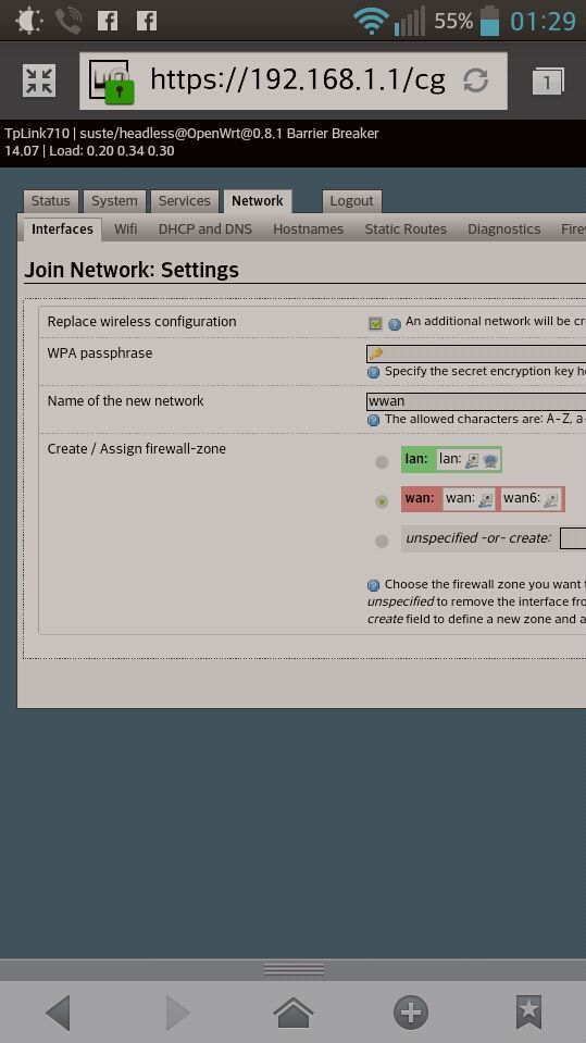

a mi scriptünkben meg ugye egymásra épülnek a beállítások (1:client, 2:wifi-ap, 3:relayd, 1+3, 1+2, 1+2+3), így végülis a lucis WWAN-os (WAN zónás) kapcsolódással kezd mindig
és mivel műlödik most is, így felesleges pl az 1+3 után kitörölni a WAN zónát -
Headless #7879 üzenetére
@Suste : Tényleg nem megy, ha nem teszed egy zónába. Amikor létrejön a wifaj kliensként, vagy WDS-ként (AP-ként nem is néztem perpill), akkor alapból a wwant adja neki, az meg nem LAN. Az a fura, hogy zónák közti "mindent accept, mindent forward mindenhova" sem továbbította a csomagokat.
Nekem sem jutott eszembe, hogy egy zónába kéne tenni, mert azért van a forward, azért van a relayd...
@Headless : Hát, amikor már sehogyan nem ment, akkor persze, hogy elkezdem próbálgatni, mikor mi történik
A gáz inkább az volt, hogy hol ment a WDS, hol nem, stb., és nagyon félrevezető jelenségek voltak.. Az eddigi PC-jellegű gépeimen nem volt egy nagy ügy megoldani, hogy az összes hálókártya között legyen továbbítás, ezen meg nem értettem, miért nincs. (Pl. mert sokszor csinálok olyat, hogy a gép 2. hálókártyáján lóg egy tesztelt eszköz, ami a gépemről kap IP-t, esetleg bootol TFTP-vel, és ezek a 2. kártyán vannak kiengedve - ezeknek utána néha látni kell a hálót is, egyszerűbb volt mindent továbbítani.)
Wifi join : Talált, süllyedt
Amúgy azért azzal csináltam, mert azzal ment fel a "fő" routerem wifijére, kézzel létrehozva tényleg nem. Mondjuk ha jól emlékszem, amúgy is wwan zónát akart létrehozni, ha nem Access Pointnak állítod be (valahol logikus, mert ha őhozzá csatlakoznak gépek, akkor a wifi az egy LAN interfész, ha ő csatlakozik kifelé, az már WAN).
(Csak a másikmeg az, hogy mé' engedi bridgelni, ha a bridge nem működik...)
suste
Headless #7876 üzenetére
hidd el, úgy nem megy! ahogy hcl -nek sem ment....
régebbi verziókban még ment, még BB előtt
aztán BB-vel már megküzdöttem én is vele....nem ment a leírás szerint....aztán valahol láttam egy konfigot... -ha jól emlékszem
a lényeg az, hogy amit a mi scriptünk csinál az a jó, és úgy működik is
meg most már hcl -nél isSzerk:
na megnéztem a wikis linket
ott ugye eleve config szerkesztés meg uci parancsok vannak, azzal megy is a dolog, és a leírás is stimmel
de nem említi a kapcsolódó zónát:config zone
option name 'wan'
option input 'REJECT'
option output 'ACCEPT'
option forward 'REJECT'
option masq '1'
option mtu_fix '1'
option network 'wwan'Mert ugye a WAN zónában van alapból a WWAN interfész amikor kapcsolódik.
És itt maradnia is kell. De ezt luciban nem engedi, ha LAN zónába is berakod... -

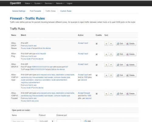

Még egyszer.
Adott egy TP 841, amin USB-n lóg egy tárhely, azt el lehet érni Samba, FTP, www-n. Ez a lényege.
Más fw-el nem megy, csak ezzel, legalábbis amíg nem tudom rápróbálni a másik 841-re a MR3420 fw-t vagy forgatni egyet. Szóval más fw nem megy rá most.
Jó lenne, ha ezt a cuccot nem kéne bekábelezni, úgysem a wifi sebessége figja vissza, tehát jó lenne wifin behúzni a hálóra.WDS csak úgy jött, hogy azt mondtad, nem megy a gyári firmware-s gateway routerre, és hát megy. Kliensként kb. ugyanazt csinálja, de akármit csinálok vele, nem tudok bemenni a wwan felől a routerre. Ha kábelen be van kötve a router, akkor lehet pingelni a wifi interface-t, de csak akkor
A wifi amúgy DHCP-n kap IP-t, de lehet akkor átnyomom a router IP-jét is DHCP-sre (az most fix).
A forwarding amúgy nem volt jó, de benyomtam mindent acceptre, lan-wan (wwan) oda-vissza forwardol mindent, és nem. (Masq és MSS kinyomva.)@suste : Jó lenne a relayd, és egyszer mintha ment is volna, de azóta sem. akkor volt, hogy átmentek a csomagok a lan felől a wwan irányába, de a wwan felől semmi.
Headless #7866 üzenetére
Ez most nem routerként fog funkcionálni, hanem "szerverként". tehát az lenne a cél, hogy egy (vagy csatolónként egy) ip-n el lehessen érni.
Most az a helyzet, hogy kábelen megy, de wifin semmit nem csinál. Se nem továbbít, se semmi. (A WDS ettől függetlenül megy, csak a kliensek nem érnek el semmit rajta keresztül, de a kapcsolat megvan.)
A tűzfal wwan-lan forwardot próbáltam, kb. az az alapbeállítás is. Nem csinál semmit. -

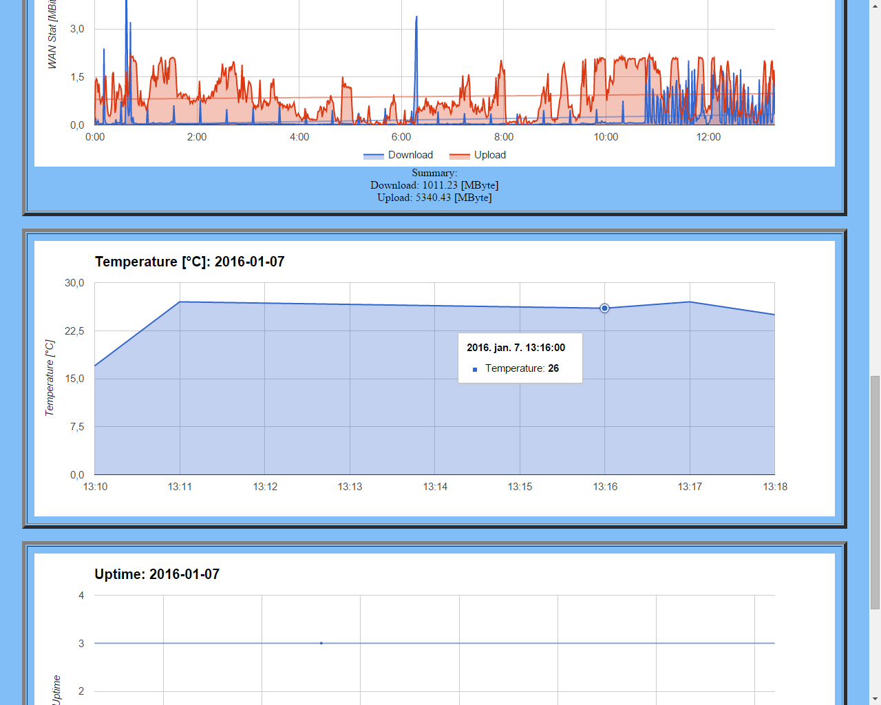

Headless
Headless #7828 üzenetére
WDR4300:
1:rakd fel suste statset mentését. innen.2: /www/cgi-bin/termo_meter
#!/bin/sh
eval ${QUERY_STRING}
cat <<__EOF__
Content-type: text/html
<!DOCTYPE html>
<html>
<head>
<META HTTP-EQUIV="CACHE-CONTROL" CONTENT="NO-CACHE">
<meta http-equiv="Content-Type" content="text/html" charset="ISO8859-2">
</head><body>
<form id=form0 action="termo_meter" method=get>
<input name=temp value=$temp>
</form>
</body></html>
__EOF__
if [ "$temp" ];then
dbl=/mnt/STATS/temp
mkdir -p "$dbl"
fn="$dbl/$(date +%F).db"
echo "'$(date +"%R")',$temp" >>$fn
fi3: /etc/config/cstat_temp
dbl='/mnt/STATS/temp'
header="'Temperature'"
y_axis='Temperature [°C]'
g_footer(){}
data(){}
prlo(){}
type='Area'
zoom='//explorer'
trendline='//trendlines'
info=''A5-V11:
1. Cron bejegyzés: a temp kinyerése csak a számot tartalmazhatja semmi mást. az ip pedig nyilván a 4300 ip címe. persze a cron bejegyzés időzítését is módosíthatod, attól függően milyen pontos grafikont akarsz
* * * * * temp=$(hőmérséklet kinyerése, neked kell megoldanod); wget -O - "http://192.168.1.1/cgi-bin/termo_meter?$temp"Végeredmény valami ilyesmi. (192.168.1.1:9092 -> statistics -> graph)

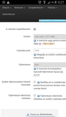

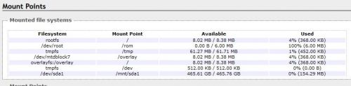

Nem akartam extrootot, de lehet az lesz a jó. Illetve, a gyári flashben elfér annyi amennyi nagyon kell, azzal már kéne működnie. Jó lenne különösebb mókolás nélkül megoldani (de az extroottal + swappel meg mondjuk fullextra lenne, mehet minden...)
Mennyire lassú egy SD kártyával az extroot? Gondolom borzalmasViszont saját fw forgatása sokkal nagyobb cucc
Mindenképpen megpróbálom.
A működő USB-s fw-el nem megy a csomagtelepítés. Nem tudom már hogy miért, de valószínű a hely kevés. (Ha menne, lehet nem is kell itt kérdeznem, mert kiszórok mindent, beteszem ami kell, és halleluja.)
@suste : Na igen, erre jutottam én is
1-2 unbricken amúgy is túl vagyunk már ecchphoto-val.

deen04
Headless #7341 üzenetére
Köszi szépen! A helyzet az, hogy a hivatalos wiki verziót már próbáltam, de valamit elronthattam, mert nem tette a dolgát. A tömörítés/másolás az ment rendben, de az /etc/config/fstab -ba nem voltak ezek:
config 'mount'
option target '/overlay'
option uuid 'c91232a0-c50a-4eae-adb9-14b4d3ce3de1'
option enabled '1'config 'swap'
option uuid '08b4f0a3-f7ab-4ee1-bde9-55fc2481f355'
option enabled '1'config 'mount'
option target '/data'
option uuid 'c1068d91-863b-42e2-bcb2-b35a241b0fe2'
option enabled '1'Így bele raktam azt ami nekem kell ( a /overlay-osat). uuid helyett a /dev/sda2 -t adtam meg neki.
(Ami amúgy érdekes, hogy a Luci-ba a csatolási pontoknál nem nagyon jelenik meg a pendrive. Néh aott van néha nincs, viszont puttyal simán fel tudom csatolni + rendszerindításba beírtam hogy indulásnál csatolja fel)
Ki fogom próbálni, más fájlrendszerrel hátha ez a gond. -

Stonerice
Stonerice
Headless #7119 üzenetére
Model TP-Link TL-WR741N/ND v4
Firmware Version OpenWrt Barrier Breaker 14.07 / LuCI Trunk (0.12+svn-r10530)Egyébként mobil hotspot nem jöhet szóba mert a telenor tojik a hálózatra 15 éve! Annyira tréé.
Mivel elég bő az openwrt tűzfalszolgáltatása így kapásból azt kérdezném, mit és merre?
Tippre a Traffic rule lapra gondolok -
