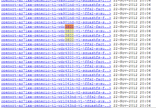

Ha az OpenWrt-k kiadásának ver. számait nézem (pl. itt), az újabb verzió jó a régebbi hardverre is? Mert pl. az Attitude Adjustment 12.09-rc1 r34185-et a 4.21-es hardverhez írják, de jó a régebbiekhez is? 4.x, 3.x ....? Tehát ami OpenWrt verzió fel van tüntetve egy hardvernél, onnantól jók az OpenWrt-k? Vagy csak az az egy verzió jó ami ott linkelve van és kész?
"Please double-check if the image revision you are downloading is newer than supported by the "Model Version" of your router." Nekem ez ezt jelenti. -
Soma01
SteveBeard
#655
DD-WRT-nél is ki kell választani letöltés előtt, hogy milyen routered van pontosan.
Soma01
Ahaaa!
"Ha le akarsz tölteni egy bármilyen eredeti verziót, ott is ki kell választanod a neked megfelelőt. Nincs olyan "sima", ami mindegyikre jó."
Értem amiket írtok. Tehát az is "gond" hogy minden routerhez más fw. kell, mert más a bele, más a proci... Tehát mindig mást kell letölteni is.
Alex egy fajta felépítésű routerre dolgozik és így nem fér bele, csak az a néhány tipus.Szóval akkor Attitude Adjustment 12.09-t fogom keresni. Magyar nyelvet hogy kell feltenni hozzá?

Nézegettem ezt a listát az OpenWrt oldalon. Mert már régebben kérdeztem, hogy melyik az a legolcsóbb ma is kapható router amire felmegy az Openwrt (nem baj ha wifis, de nem lesz használva)?
Nem értek ezekhez a dolgokhoz, nem tudom mi az a "trunk" verzio. De nekem az kellene, hogy ha felrakom tudjon egyből magyarul, legyen GUI és menjen minden átlagos router funkció. Extra nem kell.A listán látok 740N, 741ND, 743ND, 841ND, 842ND-t. (az olcsóbbak közül) A Vargalex firm-re az mondták, hogy csak a 842-re megy fel. De arra is azt mondták, hogy "De keszulj fel a kompromisszumokra".
De itt láttam több routert is. Azokra miért nem jó a Vargalex fw.? -

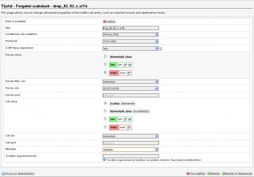

Openwrtben, hogy tudok külső IP tartományokat tiltani. Van pár portforwardom, amin próbálnak illetéktelenek is belépni, ezeket szeretném kitiltani.
