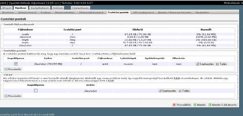

1-Sikerült megcsinálni a extroot ot. a (képen)
ennek igy kell kinéznie?

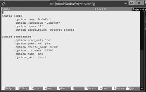

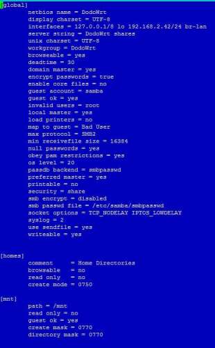

2-Sikerült feltelepíteni a sambát látni is látom a munkacsoportot csak ahol kéri a felhasználói nevet és a jelszót ott nem fogad el semmit vagyis nem jutok tovább.
