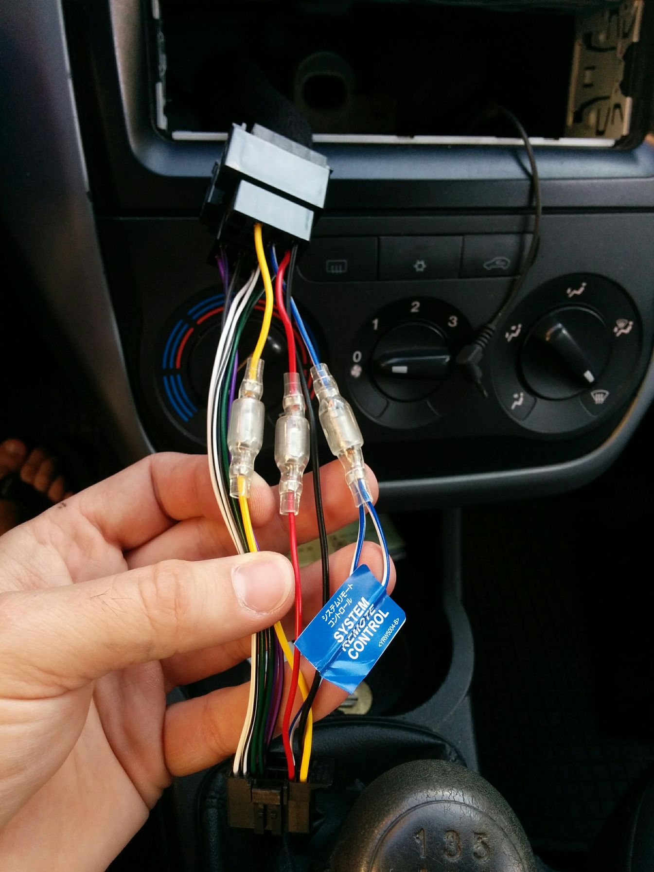

Arni9010
#4480
Szia, köszönöm, ettől féltem
Az az igazság, van egy Cordoba is a családban és ott, miután közösítettem a két vezetéket, úgy működik, hogy a kulcs kivételéig működik a fej, ha meg kihúzom a kulcsot, akkor kikapcsol. Azt hittem ez csak bekötés kérdése, de akkor ezek szerint a kábelköteg másik végén is van valami különbség. -
rover45
hacki87
#4479
Szia, nagyon köszönöm.
Ha közösítem a pirosat és a sárgát, akkor gyújtásra kapcsol, de ha leveszem a gyújtást és kihúzom a kulcsot, akkor tovább működik, míg manuálisan ki nem kapcsolom.
A gyári leírás alapján:GYÚJTÁSKAPCSOLÓ
Az indítókulcs 3 különböző pozícióba fordítható
STOP: a motor kikapcsolva, a kulcs kihúzható, a kormányzár reteszelve. Egyes elektromos berendezések (pl. autórádió, ajtók központi zárása, elektronikus riasztó, stb.) működtethetők.
MAR: haladási helyzet. Minden elektromos berendezés működtethető.
AVV: a motor indításaVagyis ha ezt jól értelmezem, akkor a rádió addig működtethető, míg a gyújtáslevétel után a kulcs STOP állásban marad.
Arni9010
rover45
#4478
Hát könnyen sehogy
Egy autóvillamosságis talán meg tudja oldani, de a képen levő kábelekkel vagy így marad, vagy kézzel kapcsolgatod a rádiót.
Stiloban úgy van, hogy ha kiveszem a kulcsot, bekapcsolja a belső világítást, talán ezzel meg lehet valahogy vezérelni egy relét, és azzal megoldani...de én nem szórakoznék ezzel
hacki87
rover45
#4478
Elv a sarga es piros vezeteket ha kozosited akkor addig aram alatt lesz meg az akkumulatort ki nem szereled. Legalabbis eddig az osszes autonknal igy mukodott. Egyik az egy kapcsolo szal ha jol mondom azaz amikor a kulcsot elforditod akkor lesz aram alatt a piros meg a sima poz tapja szerintem.
