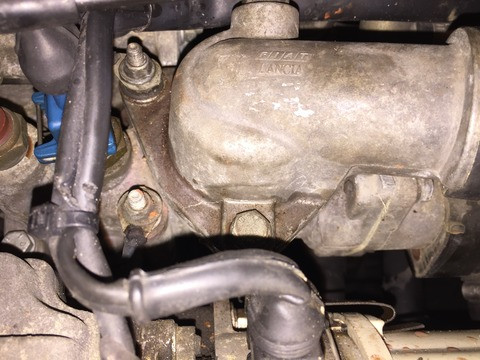

csabi94
ANDROID???
#3996
Úgy értettem, hogy mi a neve az alkatrésznek.
De már rájöttem, hogy termosztát ház. -

Sziasztok! Hosszas kínlódás után készen lenne az autóm, de ez a csonk megrepedt. Alá ment be egy új termosztát, és gondolom túlhúztam a csavart. Hogyan érdemes erre az alkatrészre rákeresni, mi a neve? Honnan szerezhető be? 1.8-as Tempra, és az a baj, hogy ahogy néztem, az 1.6-on, 1.4-en nem ilyen van, és az 1.8 meg egész ritka.

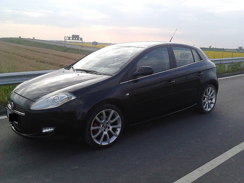

2009 körüli Bravokon mire kell különös figyelemmel lenni vásárlás előtt, mik az ismert kisebb-nagyobb típushibák?
Megtetszett a kis rohadék
De a T-Jet sajna felejts a totálisan felesleges hibákat és költségeket okoző kettőstömegű miatt. 1.4 16 szelepeset néztem ki.Ő lenne az egyik befutó Bravo fronton. Vélemények?
csabi94
Sziasztok, tudom, távolról ezt nehéz megmondani, de hátha valakinek van ötlete, esetleg tapasztalata.
92'-es 1.8-as benzines Fiat Tempráról van szó, és rendszeresen felment ide a hűtővíz hője az utóbbi 2-3 héten (youtube link). Elvittem szerelőhöz, megnéztük, és megállapítást nyert, hogy a termosztát megfelelően működik, a hűtő felé föntről menő cső tűz forró, de a hűtő aljából kijövő cső meg kb. majdnem hideg. Mindezt azok után, hogy az összes létező csatlakozót, szenzorokat befújta a szerelő kontakt spray-vel, mert először azt gondoltuk, hogy minden rendben, csak bent látunk fals értéket. Ezek után viszont, hogy a lenti cső nem melegszik, arra gyanakszik a szerelő, hogy a vízpumpa szarakodik, viszont elmondta, hogy 1000-ből 1x fordulhat elő, hogy egy ilyen alkatrész úgy menjen tönkre, hogy nem szállít vizet megfelelően.
Ami furcsa nekem, hogy ezt pont azóta csinálja, mióta új hűtővíz van benne. Először levegősödésre gyanakodtam. A hűtő tetejénél van egy kis légtelenítő csavar, azt kicsavarva viszont csak lötyi jött belőle, levegő nem. És ha alul a hideg csövet nyomkodtuk, akkor is hallani lehetett, hogy van benne víz, tehát a levegősödés félig kizárva. Ugyanakkor nem vagyok benne biztos, hogy ekkora véletlen egybeesés létezik, hogy elviszem szerelőhöz (dec. 21), kicserél egy T alakú hűtő csövet, a hőgomba mellett, majd feltölti fagyállóval az egész rendszert, elhozom, közben felhívja a figyelmem rá, hogy valaminek csapágyas hangja van, lehet, hogy a vízpumpa. Megbeszéljük, hogy idén viszem, de közben többször felmegy a víz, elviszem, megnézi, valóban a vízpumpának van csapágyas hangja, és nem találjuk meg biztosra a vízhőfok emelkedésének az okát. A csapágyas vízpumpa nem ok, mert attól még hogy szaki fülek hallják (alig észrevehető), attól még a vizet kell keringetnie.
Nektek mi a véleményetek?
