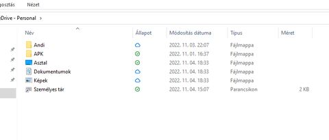

Én ezzel a kék szirmos jelöléssel még nem találkoztam...
Nincs jobb ötletem, mint szétnézni a mappa tulajdonságai között, illetve ellenőrizni, hogy nem maradt-e benne valami bújkáló file, ami keresztbe tesz a törlésnek.
Ötletelés: feltelepíteni a Onedrive alkalmazást, ráereszteni erre a mappára, aztán resetelni, leválasztani, áthelyezni a célmappár és újra resetelni.
Az fordulhat még elő, hogy belekeveresett a szórásba olyan file (és ez nem ritka eset, nálam volt pár tízezer...), aminek nem vagy a tulajdonosa, illetve nincs rajta írási/olvasási jogosultságod. Ha ilyen van az érintett könyvtárban, azt onnan ismered fel, hogy meg sem tudod nyitni, nemhogy törölni. Ha találsz ilyet, akkor át kell venned a tulajdonjogát, aztán feljogosítani magadat a írására, aztán már törölheted.

töröltem a progit, de semmi.
Irásvédett, már próbáltam, de visszaállítja. Hatástalan. Komolyan, nem értem miért kell ezt ilyen nem kézenfekvőre csinálni...

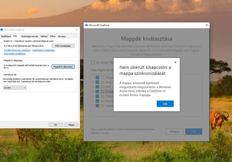

Agyhalál ez a cucc, mármint a UI az valami borzalom.
Természetesen bekapcsoltam az asztal stb biztonsági mentését. Nem sikerült kikapcsolni, ezért töröltem az egész onedrive-ot a gépről. Maradt egy onedrive mappa rossz helyre adtam meg a szinkronizálást. Ezt hogyan tudom törölni?

Az előző képernyőképeden ott van, hogy megpróbáltad megszűntetni a windows asztal mappa szinkronizációját. Valószínűleg azt kellene most is.

Oké, de "asztal" mappa nincs a legördülő listában
Lehet hogy most sikerült: az "asztali gép mellől sikerült a pipát kivenni a legördülő segítségével. S eltűnt a "fizikai mappábó" az "asztal" mappa. Mindjárt megnézem a laptopon, mi a helyzet

Nyisd le a nyíllal ahogy a képernyőképemen van, és úgy vedd ki a pipát.

Asztal mappa szinkronizálását kell kikapcsolni.

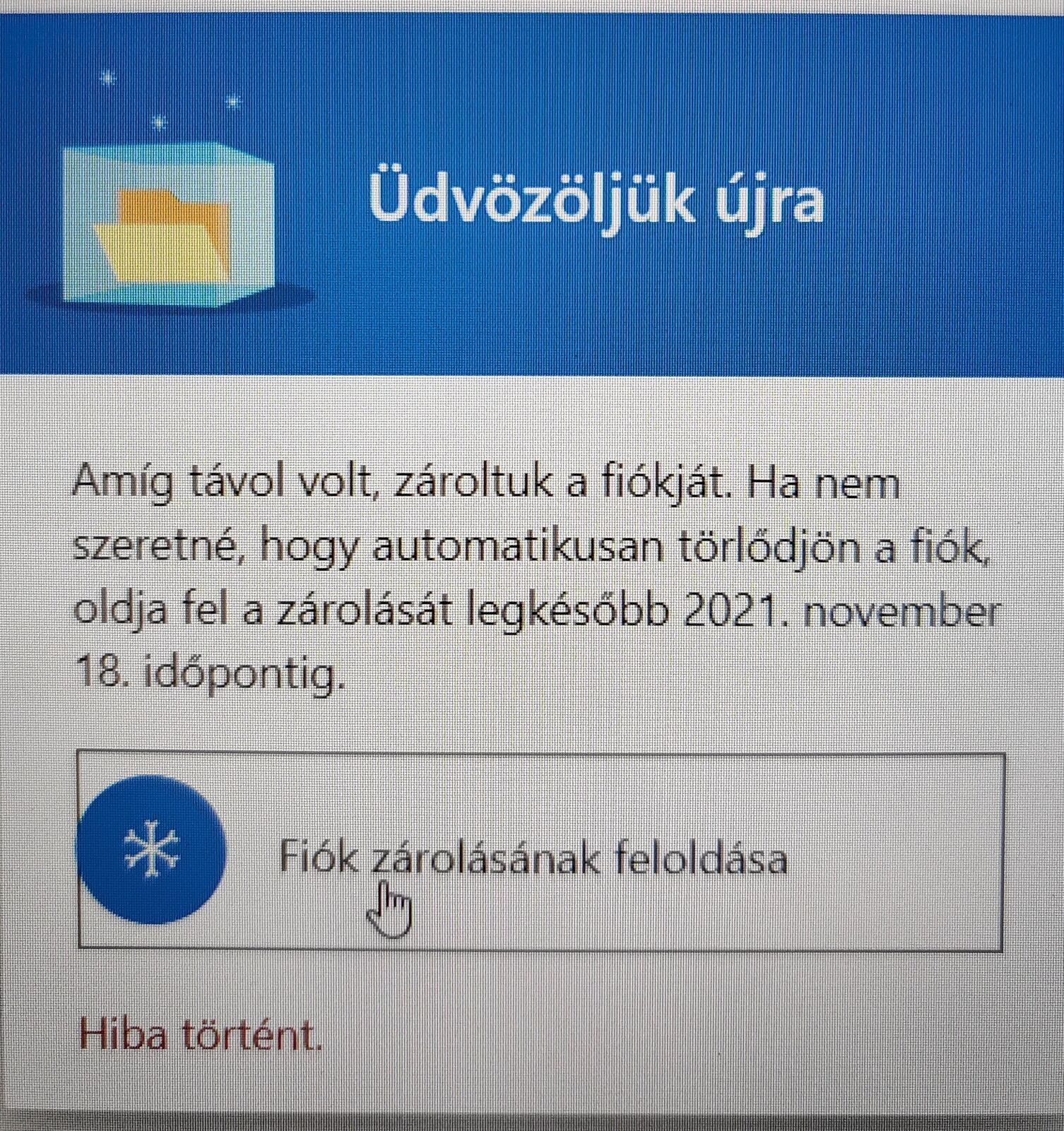

Feleségem MS fiókján zárolták a Onedrive-ot, valószínűleg azért mert nem is használta. A Onedrivera ha belép azt látjuk, hogy 2021.november 18-ig kellett volna a zárolást feloldani.
Most viszont ha a "Fiók zárolásának feloldása" gombra kattintunk csak annyit ír, hogy "Hiba történt".
Mi lehet a probléma?
