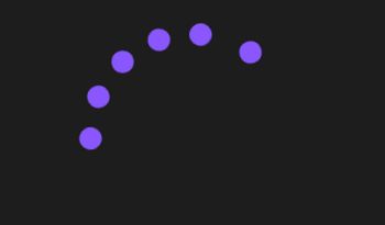

Nekem nincs baja, egyedül telepítésnél a Progress ring villogott folyton.
