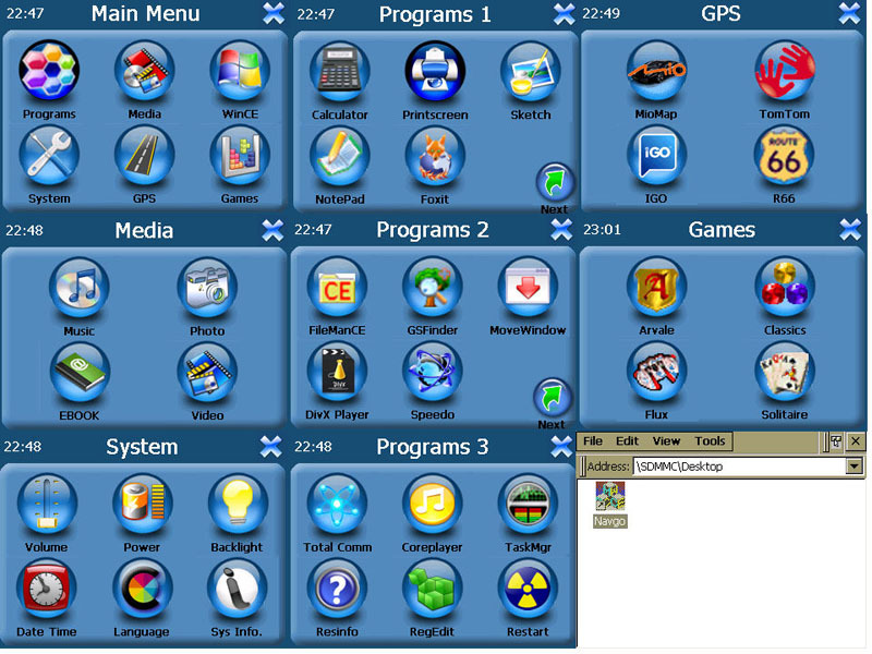

...a Gurjon skinnel (tudom lehet külső programot meghívni) miként tudom elérni a gép gyári Mp3 lejátszóját és a BT-t. Mi az útvonal?
MP3:
/ResidentFlash2/YFAP20/MP3.exeBluetooth:
/ResidentFlash2/YFAP20/Bluetooth.exeHáttérvilágítás:
/ResidentFlash2/YFAP20/BackLight.exeHangerő, FM transzmitter
/ResidentFlash2/YFAP20/Volume.exe(sima /-t használj, ne \-t, mert a gurjon csak azt érti)

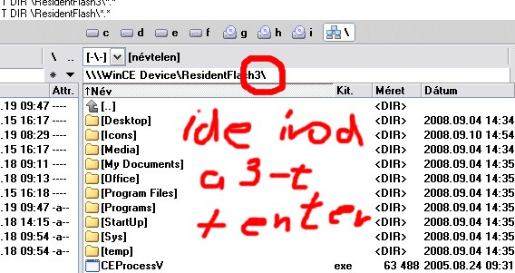

Bocs! Annyi még lemaradt, hogy a TC nekem csak a két helyet, a resident flasht meg a kártyát látja simán, a "hálózaton" keresztül nem, és nem tudom módosítani, hozzáírni a flash2-t.
A TC-vel lépjél be a ResidentFlash-be, majd a felső sorban a ResidentFlash mögé írj egy kettest (ResidentFlash2).

Az összekapcsolás módját PLaci az 1204-es hozzászólásban részletesen írta le.
Itt: 1204 - PNA-PC összeköttetésNálad driver probléma nincs, mert látja az eszközt meghajtóként, az ActiveSync kapcsolat is működik, ha arra állítod.
A hiba az lesz, hogy hiányzik a TC beépülő modul a gépedről, amivel az AS kapcsolat használható a Hálózat/Wince Device "meghajtóként".
Töltsd le a beépülőt, majd telepítsd a TC-hez, a Beállítások -> Beépülők -> Fájl rendszer beépülők (.WFX) / Beállítás -> Hozzáadás úton, a "wincefs.wfx"-et választva.
Ezután AS kapcsolatnál a TC-ben a Hálózat/Wince Device "meghajtóként" látod a gépedet, és beléphetsz a ResidentFlash2 mappába is.
De vigyázz!! Ha itt megváltoztatsz, átnevezel, vagy törölsz valamit, könnyen teljesen kizárhatod magad a PNA-ból, esetleg el sem indul többé. Tehát csak óvatosan...[ Szerkesztve ]

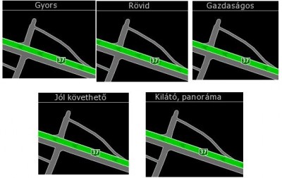

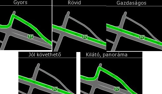

Igen 3.2.91972.
Kipróbáltam Amigoval (81333) is a térképet és a térkép a hibás!
A 09.03.10-es térképpel jól tervez, a 09.04.09-el hibásan.
A Q4-es térképpel is jóTudja valaki melyik programmal lehet PNA-ról képernyő mentést csinálni? PC-re, USB-n keresztül!

PLaci58
Csak gyors módban próbáltam, de nekem csak a 090409-es térkép csinálta ezt a hibát.
A 0810-es és a Q4 is jól tervezett.Hálózati töltő!
