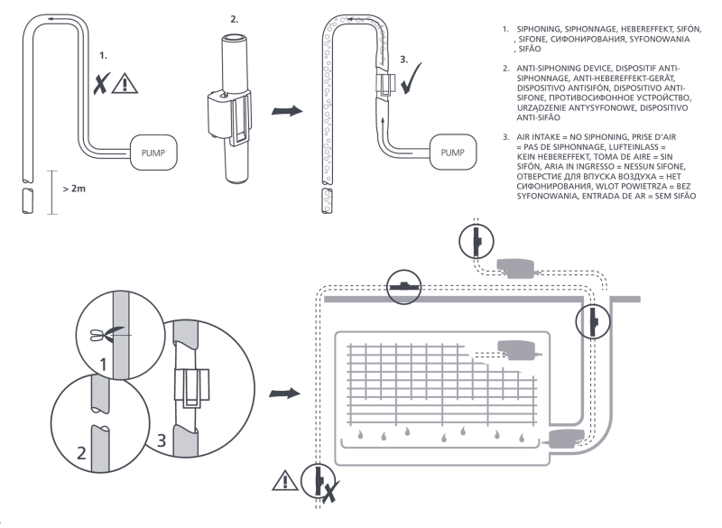

Nincsen benne szifon, hanem maga a szivattyú viselkedik szifonként.
Ilyen Aspen Mini Orange cuccot szoktak mindenhova tenni.
Ennek a manualjában is az utal erre, hogy felhívják a figyelmet a kapilláriscső (nyomócső) 2 méternél nagyobb ejtésű szituációban a leszívás kockázatára, amit a légbeszívó szeleppel javasolnak kiküszöbölni:
Nem tudom, hogy hogy épül fel a belseje, hogy hajlamos-e kiszáradásra, de kizártnak tartom, hogy ne lenne védelem erre az esetre.Ettől függetlenül nagy hibát nem tudsz elkövetni, ha teszel még egy szifont, de nagy valószínűséggel felesleges.
csubuka
Elértem az egyik kazettás fan coil gyártó képviseletét, a Concept (átcímkézett Midea) példányét. Szerintük a kondenz szivattyús megoldásukban önmagában nincsen benne a bűzzár.
Szóval valami külső megoldás kell, ahogy kinéz.
De akkor ilyen falra, konnektor magasságba berakott HL138 lenne az ideális ide is? Írtam a HL műszaki tanácsadásnak, ők aztán lehet félreélrtettek, de azt írták, hogy nyomott kondenz csőre ne rakjam a HL138-at... hogy miért azt nem nagyon fejtettek ki sajnos. Ajánlottak ilyen elborult megoldásokat a kazettás fan-coilhoz, mint ez. Na mondjuk ezt nehezen tudom elképzelni, be sem fér rendesen az álmennyezet légrésébe

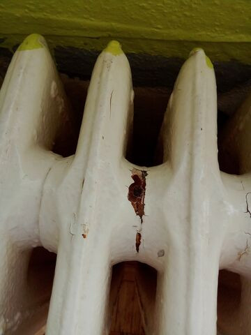

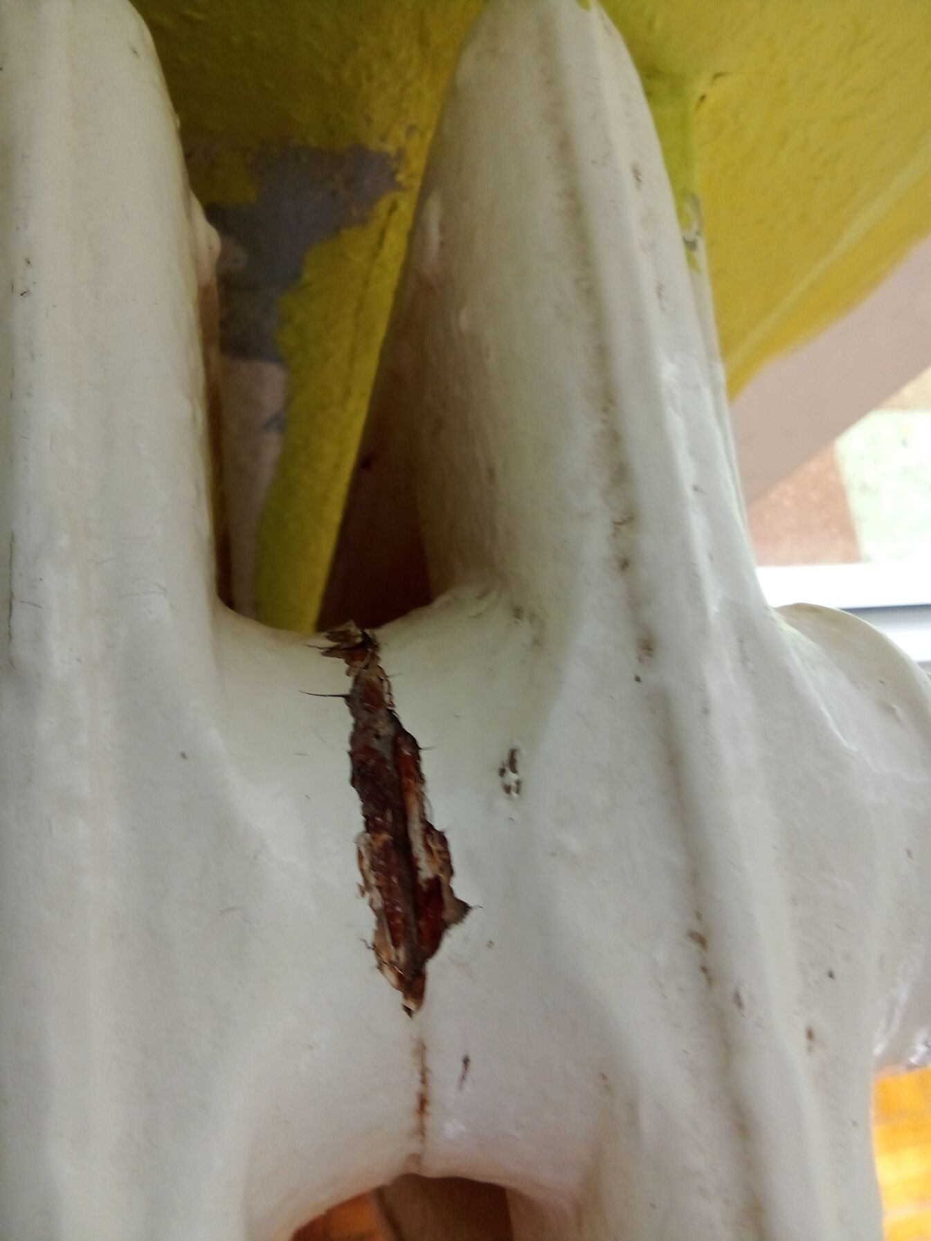

Sziasztok, van négy darab öntöttvas radiátorom.
A képen látható állapotban vannak a tagok összerakásánál.
Folyást, szivárgást sehol sem lehet látni.
Ezeket a radiátorokat érdemes csiszolni és lefesteni vagy ki kell cserélni?A radiátorok az ötven év alatt kétszer voltak festve nem általam.
Én inkább ebben az esetben festési hibára gondolok, ja és a radiátorokon ezerrel ment a vizes ruha szárítás... -

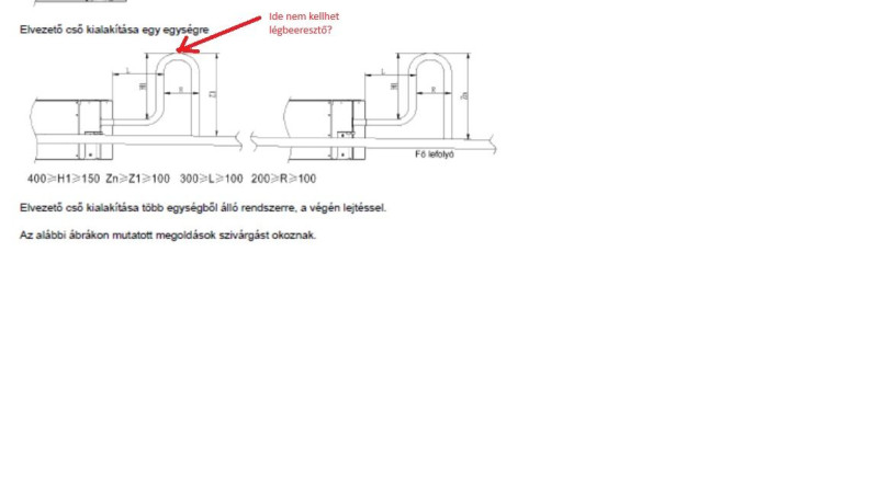

csubuka
Köszönöm szépen a választ!
Rákérdezek a gyártónál, hogy nincs-e a szivattyúban valami golyós vagy hasonló visszáram gátlás akkor.
Eszerint ha van, akkor simán egy átmenettel majd felbővítem 32-esre a nyomott kondenzcsövet (gondolom még a függőleges álmennyezetiti szintről a padló felé ejtő szakasz tetején) és megy bele közvetlenül a csatornába eszerint?
Mellesleg az átemelőszivattyúk (sokkal) több odafigyelést és sűrűbb karbantartást igényelnek.
Sejtem igen. De ahogy nézem a kazettás fan-coilok szinte kivétel nélkül gyárilag szivattyúsan érkeznek, nem igazán opcionális a dolog...

Ha átemelőszivattyús elvezetés van, akkor szifon se kell gyakorlatilag. Az magában a szivattyúban van. (ezt ellenőrizni azért kell)
Nincsen semmi gond a HL138-cal, csak egyszerűen – mint minden ilyen eszközt – adott időközönként ellenőrizni és karbantartani szükséges. A falon kilógatott cső nem egy épületgépészeti megoldás, így értékelni se lehet (:
Mellesleg az átemelőszivattyúk (sokkal) több odafigyelést és sűrűbb karbantartást igényelnek. -

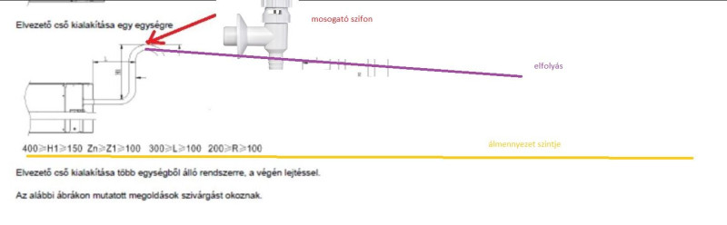

Gondolom a bűzzárat célszerű nem az álmennyezet szintje fölött tartani akkor nemde? Hanem könnyen elérhető helyen...
Tehát ez elég nem túl okés megoldás volna, hogy bedobok a nyomott cső legelső szakaszára egy mosógép bűzzárat és a gipszkartonra meg egy revíziós ajtót, hogy tisztítható legyen... a HL138-nál olcsóbb volna
csubuka
Nagyon szépen köszönöm, ezt jó tudni!
Akkor végeredményben akár a nyomott vezetéket ami a kazettás fan-coilról jön közvetlenül (mindenféle légbeszívás nélkül) be lehetne kötni egy fali HL138-ba például?
Mondjuk ahol a csúnyaság nem gond - konyhapult alatt pl. - ott lehet robosztusabb egy falon kívüli bojlerszifon vagy a mosogató/kézmosó csap szifonja előtti bekötés. Persze ott kicsit fura volna az, hogy a szifon környékén falon kívülire vált a cseppvíz cső, de mindenhol máshol bevésett...
(Mondjuk a mesterek szerint megoszlanak a vélemények a HL138-ról, mondjuk lehet kevesebb gond van egy szabadtérre kivezetéssel... de egy új építésnél azért ne legyen már "pisilő" cső a homlokzaton kivezetve

Az előbbi kérdés kapcsán továbbra is értetlenkednék még
Sajnos a szakik sem kötöttek még kazettás fan-coilt akik nálunk vannak.Vidám lesz.
Alapvetően azt látom, hogy egy felforditott U-val indul a gépkönyvek szerint a nyomott kondenz szakasz (Polar kazettás fan-copil gépkönyvből...):
Ám, ahol pirossal jelöltem, oda nem kéne egy légbeeresztő (ahonnan is már nem teljes keresztmetszetes áramlás lenne, hanem hagyományos lejtett cső alján csordogálós talán...?)? -
