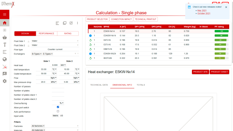

Alapvetően ha beépített csőkígyós HMV tartály helyett inkább külső hőcserélős megoldás felé menne el az ember egy hőszivattyús rendszernél (fő gondolatom a nyers acél spiráltól való megszabadulás...) , akkor mi az ajánlott hőcserélő méret egy 9kW hőszivattyúnál, ha 55/50 lenne a fűtés és 45 fok a víz?
Online kalkulátor:
Igyekszem az ivóvíz oldali nyomásveszteséget limitálni, mert az erős szivattyúk ott nagyon zsebbenyúlósak.
Magyar kiskereskedelmi forgalomban talán ez lenne a legközelebbi?
A SWEP jó márka és a full kínaiak is csak pár ezerrel olcsóbbak ebben a méretben... azért dobok egy levelet majd a SWEP-nek egy ellenőrzésre.
HMV szivattyúnak, ami hajtja a vizet talán az IBO példánya a legvállalhatóbb az árában, tekintve, hogy rozsdamentes acél a háza és BLDC motoros.
Így anyagban 30k (SWEP lemezes hcs)+40k (IBO HMV szivattyú)+300k(üres 300l puffer, Hajdu HD300 mondjuk) megállok 400 alatt.
Ezzel szemben az első vállalható spirálos tartály 400k+, nyersacél spirállal talán Drazice OKC 300 NTR/HP.
Drágább és talán rosszabb is... mi volna a véleményetek?

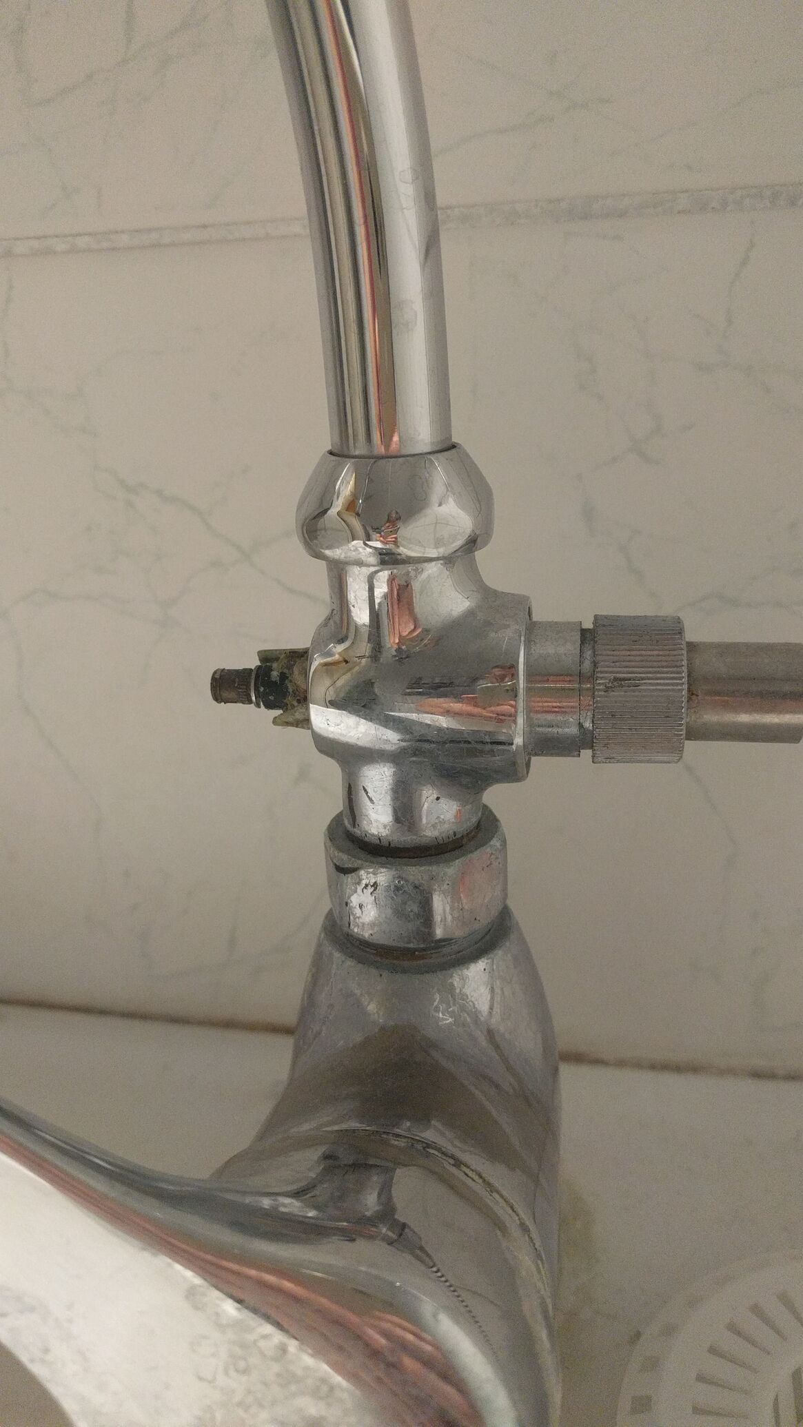

Jamby18
Zuhany váltó gombja lejött, letört (nem mai darab már).
Viszont nem merem megvenni az újat, valahogy képről nekem nem egyeznek. Szerintetek?
Előre is köszi!
A csaptelepen találtam egy 2009 Mofém feliratot, lehet ez az új zuhany váltószelep már csak az újabbakhoz jó?
Kép az újról : [link] -

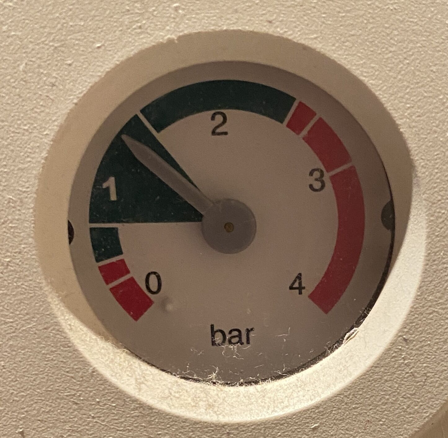

Tegnap légtelenítettem a törölközőszárítót, mivel a teteje hideg volt, ez így megoldódott, elég sok levegő volt benne.
Olvastam pár cikket, de elég furcsa, hogy még a légtelenítést is össze-vissza írták, én működés közben csináltam, mivel így tűnt logikusnak a nyomás miatt.
Hogyan célszerű egyébként, működés közben?
Úgy tudom, hogy ilyenkor leeshet a nyomás a körben, a plusz vizet mindig manuálisan kell ráengedni egy szeleppel vagy a kazán megcsinálja automatikusan? Ha van ilyen szelep, ez jellemzően hol található?
Kazán típusa: Baxi Prime Storage HT240
Jelenleg készenlét alatt ennyit mutat a nyomásmérő: [kép]
Fűtés közben pedig ennyit(de általában picit többet, a vékonyabb zöld zóna alján van): [kép]
Úgy tudom ez a nyomásérték megfelelő.Más
Van még egy radiátor, ahol bugyogó hangot hallok fűtés közben, viszont a légtelenítő szelepen nem távozik levegő.
Visszaolvastam a topikban és elvileg egy hollandert kellene letekerni, miközben a fenti szelepet lezárom.
Ha megcsinálom, akkor ez a probléma rövid idő után újra előjön?
Pontosan mit kell letekerni?
Radiátor képek: [kép] [kép]
Előre is köszönöm a segítséget! -

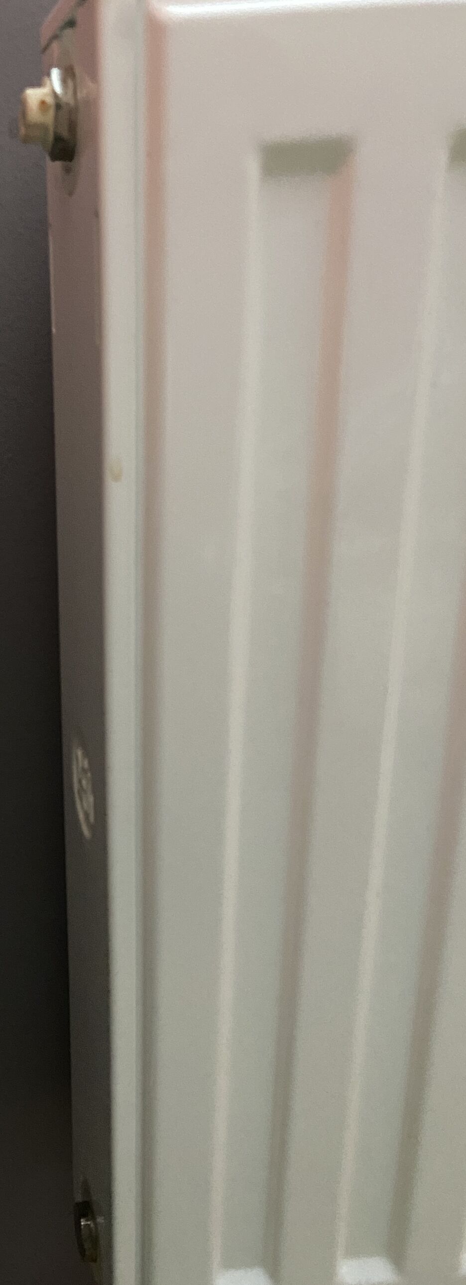

mirci18
Sziasztok
Tanácsot szeretnék kérni.
Régi aluminium radiátor van a lakásban mint a képen.
Pont 19 cm-re van a vége a faltól.
Szeretném eltakarni egy a másik képen levő burkolattal.
De az is pont 19 cm mélységű.
Feltételezem ehhez a radiátorhoz ez a burkolat nem felel meg.

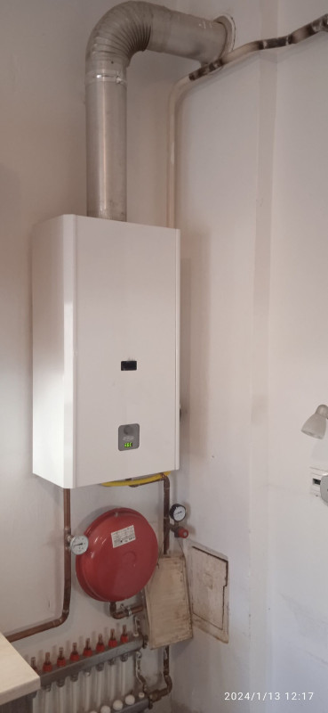

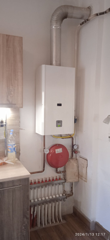

Szigetelni, szigetelni, szigetelni...
A mostani kazán "lángmagasságát" a szerelő lejebb vette, hogy a padlóba ne 60-70 fokos víz menjen hanem csak 35-45 közötti
Valóban elég hamar ki lehet lyukasztani a hőcserélőjét az ilyen fajta működéssel. Jól tudod, ezeket úgy tervezték, hogy esély se legyen a kondenzációra -> minimum 55°C.Nincs technikai akadálya viszont normálisan működtetni, ha a padlófűtést befecskendező kapcsolással és háromjáratú szeleppel illesztik a kazánhoz. Így biztosítható a magas visszatérő a kazánkörben és az alacsony a padlófűtésben közel állandó tömegáram mellett mindkét oldalon. Persze vannak buktatók, de jóval egészségesebb minden szempontból.
A terv az, hogy 20 de inkább 30 cm gyapotot terítek a sárpadlásra most nyáron. Valamint le szeretném borítani az egészet páraáteresztő fóliával is.
Hajrá, csak bátran. A sártapasztás legyen előzze kijavítva ha esetleg hibádzik valahol. -
Borisz76
Igen , a puffertartály jó lenne de nálam fizikailag nem lehet elhelyezni.
A kazán a konyhában van, alatta az osztó gyüjtő ahonnan futnak szét a fűtéscsövek a házban.
( Ha vissza lenne állítva az eredeti lángmagasság, teljesítmény ) :
Esetleg egy módosítást lehetne csinálni, hogy a visszatérő "hideg" vizet bekeverje az előremenő forró vízbe.
Nem tudom, hogy ez mennyire megvalósítható és mi kellene hozzá. -

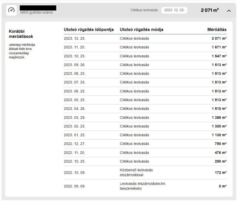

Jelen pillanatban az éves energia fogyasztás 1669m3-re van állítva az MVM gázos oldalán.
Úgy rémlik, hogy ezt ők állították be...
Itt egy kép az utolsó 1 év óraállásairól :
( Ha jól gondolom , akkor kb így néz ki a dolog :
2023 márciusában - éves olvasási időpont ! - az óraállás : 1386 m3
Az éves fogyasztásom 1669 m3
Ezek szerint 2024 márciusában az óraállásom kb 3055 m3 körül kell lennie. )
Most ( 2024.01.13. ) pedig 2283 m3-t mutat az óra.Számlák pedig :
Számlát jó ideje nem fizetek....mint a kép is mutatja mert jelentős túlfizetésem volt....és van is még kb 29.000 Ft-om bent náluk.
Lassan érkezik a következő havi számla....ott el lesz számolva a 29EFt és valamennyit biztosan rá kell fizetnem.Az éves leolvasásom március legvégén lesz.
Ekkor szeretném majd átállítani a számlázást havi-ra.
Rendszeresen de kisebb összeget fizetve nem esik olyan rosszul....mintha 3-4 hónapban de jóval nagyobb összeget kellene fizetnem. Látható , hogy a tavaly januári számlám 63.000 Ft volt és előtte volt egy 80.000 Ft-os is.....na azt nem szerettem.B30-s Kádár kocka mindenféle szigetelés nélkül.
Ez hozza a legnagyobb előrelépést a legkevesebb anyagi befektetéssel.Azért döntöttem e mellett mert pala tető van , amit majd cserélni szeretnék. Így a gyapotot max feltekerem majd...
Anyagilag ez fér bele jelenleg....A nyílt égésű kazán cseréje kondenzációsra pedig 2 érv van :
- Kevesebb gázt fogyaszt.
- A mostani kazán "lángmagasságát" a szerelő lejebb vette, hogy a padlóba ne 60-70 fokos víz menjen hanem csak 35-45 közötti.

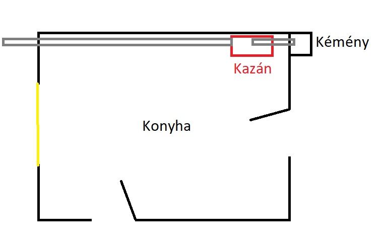

A rajzot más miatt csináltam de látszik rajta , hogy a konyhai fal , amin a kazán van , az a kis szobával közös fal.
Ahogy belépünk a konyhába az előszobából , az ajtó mögött a falon van a kazán.

Sziasztok !
- 95nm , Kádár kocka, szigetelés nélkül.
- Teljes padlófűtés kialakítva.
- Jelenleg egy nyílt égésterű , öreg FÉG C24 ? végzi a dolgát.
- A kémény a padláson át kimegy a tetőn.
- Padlótól a tetejéig kb 8-10 ? méter lehet.
- A kazánból kijövő füstcső kb 2.50 - 2.70 magasságában csatlakozik be a kéménybe.
- kb 2.9 méter kb a belmagasság.
Elméleti kérdés mert nem volt még kondenzációs kazánom.
- Minden esetben bélelni kell a kémyényt ?
- Lehet a levegő beszívást oldalfalra kivezetni ? ( max 3 m cső )
- Kondezvíz elvezetéshez jó a falban lévő lefolyó ?
( Felújításnál oda is vitettem csövet a vizesekkel. )
Felülről így néz ki nagy vonalakban :
Ez pedig az aktuális állapot fotón :
A konyhában van a falon a kazán.
Két ajtón át lehet közlekedni.
Kazántól az ablakos falig végig pult és felső szekrény is van.
- A felső szekrény felett el lehet vinni a csövet , ki a falon át, hogy onnan kapjon friss levegőt ? ( szükével jelöltem a csöveket )
- Vagy mindenképp a kéményt kell úgy bélelni, hogy ki és be is tudjon szívni a kazán ?
- Ha mindkét megoldás működik, akkor melyik az olcsóbb ?
- Egyszerűsített kazáncserénél - a kazán árát leszámítva - mi a legolcsóbb de törvényes út a cserére ?
Nem kellene még a gázcsövet sem odébb tenni 1 cm-t sem...
Tehát csak a készülék lenne cserélve és a kémény / oldal kivezetés lenne a változás.
Válaszokat előre is köszönöm !!! -

urak, vettem egy mofém mambo 5 csaptelepet, beletekertem a 2 flexibilis bekötőcsövet az aljába (szerintem műanyag persely) hideg melegvíz, persze felcserélve..
de kifele már nem tudom tekerni, mert elforog. ez ilyen?

Sziasztok, van egy régebbi FÉG cirkó, amit durván egy hónapja nézett át a szerelő, pár napja rendszeresen felmegy a fűtési vízhőmérséklet a 90 fok körüli tartományba, a radiátoron mérve lézeres digitális műszerrel. Az idő nagy részében rendesen modulálja a kazánt ki be kapcsolva, 61-62 fokon tartva a radiátorokat, amikor túlmelegszik folyamatosan ég a főláng. (A meleg víz másik kazánról megy. )
Mennyire lehet komoly a gond? -
Közben kaptam választ a gyártótól (a kereskedőnek gőze nem volt, hogy mik a hibakódok sic), a hibáról:
Ennek értelmében blokkolva van a motor (retkes lehet?) és nem tud elindultni. Ez valóban megtörténik, mármint az indulás és átvált E6 kódra. De ha kicsavarom a tetején a dugót akkor miért folyik az nekem majdnem konstans?
