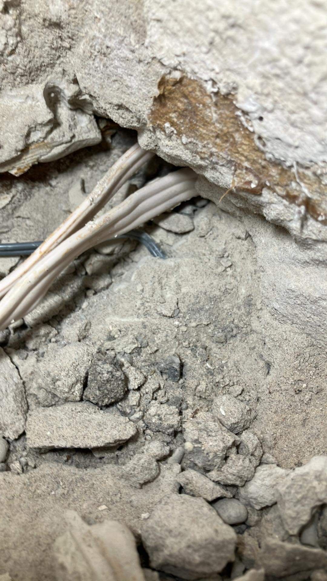

Panelban szerintetek mi lehet ez a szürke kábel? Egyik vége sincs meg, amit látni, hogy az egyik fele lentről jön, a másik fele meg a padlóba megy be védőcső nélkül. Amelyik fal fele megy azon nincs semmi érdekes,csak 2 konnektor(meg az a szélső fala a háznak) mellette latszik a még bent lévő régi mmcu kábel, attól vékonyabb ez a szürke
[kép] [kép] -
