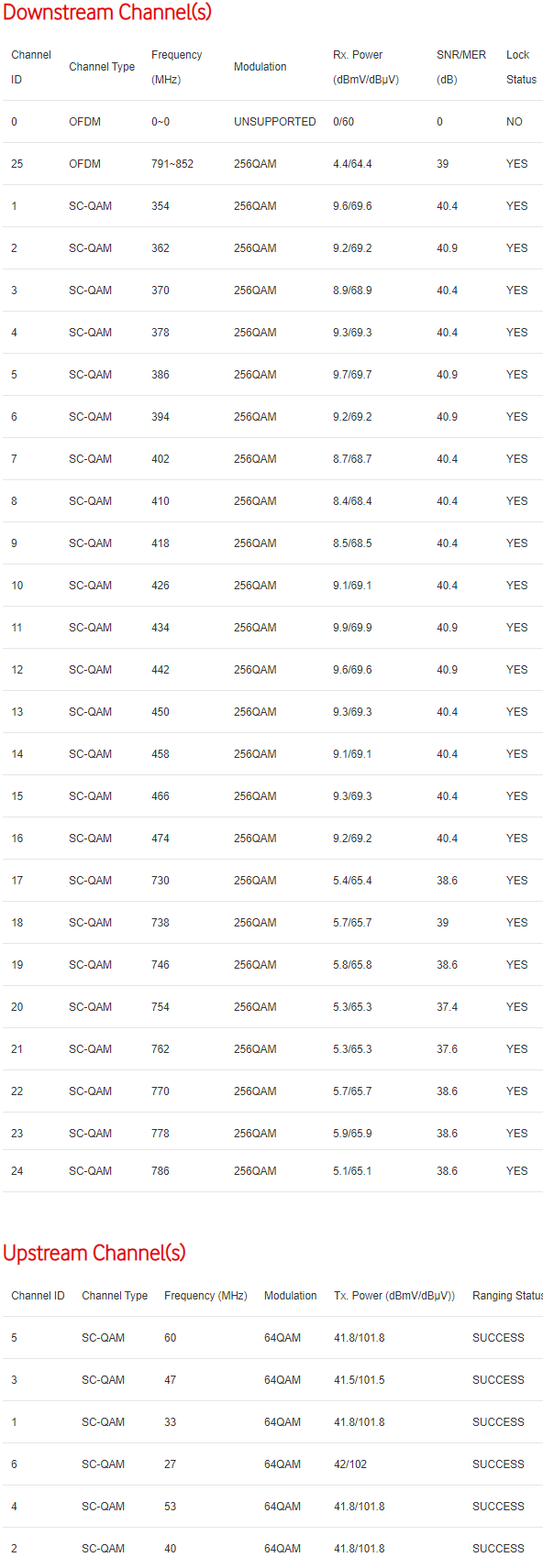

Hasonló probléma lépett fel nálunk szerda óta. Előtte lévő pénteken cserélték a modemünket (modellt meg nem mondom most hirtelen), gigabites netre álltunk rá az előtte lévő még UPC-s 500-asról. Kábeles netről van szó, wifin külön teszteket nem futtattam. Pár napig minden remek volt, aztán elkezdődött, hogy látszólag van net, mégis Discordon szakadozik amit mondok pár másodpercenként, online játékok (mmo) közben szintén pár másodpercenként megszakad a kapcsolat 1 másodpercre majd megy tovább. Egyszerű netezés közben kevésbé feltűnő, de elvárnám, hogy jobb legyen mert így se kommunikálni se játszani nem lehet rendesen.
Érdekesség képpen szüleim gépén 500 körül mozog a letöltés, 40 feltöltés, nálam csütörtök-pénteken még 100 volt, majd modem restart után szombaton már 900 körül mozgott, szintén 40 feltöltés (azóta is), és akkor egész nap rendben is volt, majd vasárnap ismét szaggatott többször, tegnap is csak este 8 után volt rendben. Speedtest meg egyéb nem igazán mutott problémát, csak Discord és játék közben látszik meg. Ha külön olyan oldalon nézem ahol folyamatosan tesztel ott már látszik, hogy néha felmegy a feltöltés válaszideje pár másodpercesre. Feltételezem ez jelzi ezeket az ugrásokat.
Még nem beszéltünk vodafone-nal az ügyben, bár nem mernék csodálkozni ha nem tudnának mit kezdeni vele. Lehet a modem vagy a szolgáltató problémázik, ha nem vagyok egyedül vele. Reménykedem, hogy csak átmeneti. -

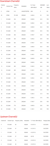

Sziasztok! Mivel a Vodafone nem igazan tudta eddig megoldani a problemamat, ezert teszek 1 probat, hatha valaki mar talalkozott ilyennel, es esetleg van ra megoldas/workaround.
Sztori a kovetkezo: barmilyen voice chat szoftvert hasznalok engem alig hallanak, inkabb akadozva, en viszont mindenkit hallok tisztan. A Discord kisse toleransabb, ott tobbnyire ertenek, de mivel HO van most, ezert hasznalnom kell webexet is, ami viszont kevesbe tolerans, es 2-3 percig jo, majd kesve, vagy meg se halljak, amit mondok (mikor kesik, akkor is csak ledaralja). A webexnek van egy toolja, ami meri a latency-t es a jittert, es a jitter megugrik az audio UDP uploadnal, mikor nem hallanak, illetve ha csak pingelek valamit, akkor sokszor az is timeout, vagy 8000+ms valaszido van, amikor nem hallanak. Ami eddig tortent:
- augusztusban csereltek dobozt, kaptam egy uj CH7465VF eszkozt, nem segitett
- probaltam modem uzemmodban, nem segitett
- probaltam VPN-t hasznalni, reszben segitett, de annyit nem, hogy hasznalhato legyen
- kikapcsoltak az IPv6-ot
- 2x volt technikus, korbeneztek mindent, es ok is azt allapitottak meg, hogy itt minden jo, errol az oldalrol mast nem tudnak tenni. Probalkozzak a Vodafone-nal, de nem igen fognak vele mit kezdeni, szerintuk.
Tippre valami koztes halozati eszkozzel lehet gond, nem nalam, es addig jutottam tegnap este, hogy valami masik karbantarto csapatnak nyitottak ticketet, hogy akkor deritsek mar fel. Valamiert a technikussal torteno beszelgetesem utan kevesbe bizok ennek a sikereben. Nyilvan opcio lehetne, hogy valtsak szolgaltatot, de nincs mas itt sajnos. Es extra csavar, hogy 2,5 hetig jo volt, mult szerdan kb 4-5 oran keresztul nem volt net, es azota panaszkodnak ismet kollegak, ez is inkabb azt erositi bennem, hogy a hiba tenyleg nem nalam van (illetve tegnap az ugyfelszolgalatos srac erdekesnek is talalta, mert a karbantartas elott a jelek rosszabbak voltak, mint utana, ahogy latta).
Szoval barmi otletet szivesen veszek.
