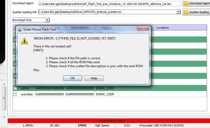

1. Igen először a Download gombot nyomtat, utána dugom rá a telót.
2. nincsenek ékezetek a mappában
3. igen, az
4. Igen, minden flottul ment.Viszont sejtem, hogy hol lehet a hiba. Amit te csináltál skins-es recovery, abban nincs scatter fájl, amit meg feltettél a needrom-ra scatter fájlt Ulefone Power 6.0 2016.12.06. Official Firmware néven 01/10/2017-i dátummal, azt ha megnyitom jegyzettömbbel, abban nincs hivatkozás a .img fájlra.

Igen. A hozzávalót akartam rátölteni. Viszont ilyen állapotában nem lehet tölteni sem. A driverekbe már belekeveredtem. Egy jó párat fel is pakoltam. De egyikkel sem megy, már azzal sem, amivel eleinte működött. Az akkut valahogy ki lehet szedni? -

először felraktam az SP tools-ot. Utána teló kikapcs, akkor rádugtam a gépre, akkor még világított a piros led. Behúztam a legújabb ROMot és rányomtam a Dowload gombra. alól egy piros sáv elrohant és egy a program által dobott hibaüzenettel leállt. Utána se kép, se hang a telón. Akkor még rádugtam a géprea portok között megjelent,de egy idő után, ha rádugom, ismeretlen eszközként ismeri fel.. -
