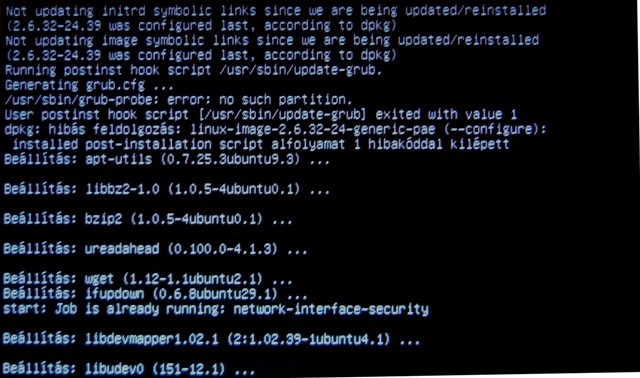

Közben próbáltam behatárolni a hibát és jött még kis információ:
Tehát az apt-get update && apt-get upgrade -re akkor jön csak hiba, ha raid-et állítok be telepítéskor. Csináltam pár képet, hogy miket ír:
Első ...update:Utána az ....upgrade végén:
Itt ami szemet szúrt, hogy próbálja frissíteni a grubot, de nem tudja, mert szerinte nincs meg a partició... Szerintem meg megvan, mert arról indul rendszer, és itt is az első fizikai 128MB-os (nem raid) partíción van, illetve ha raid nélkül telepítek akkor is azon van...
Valami tippetek ezzel kapcsolatban?
