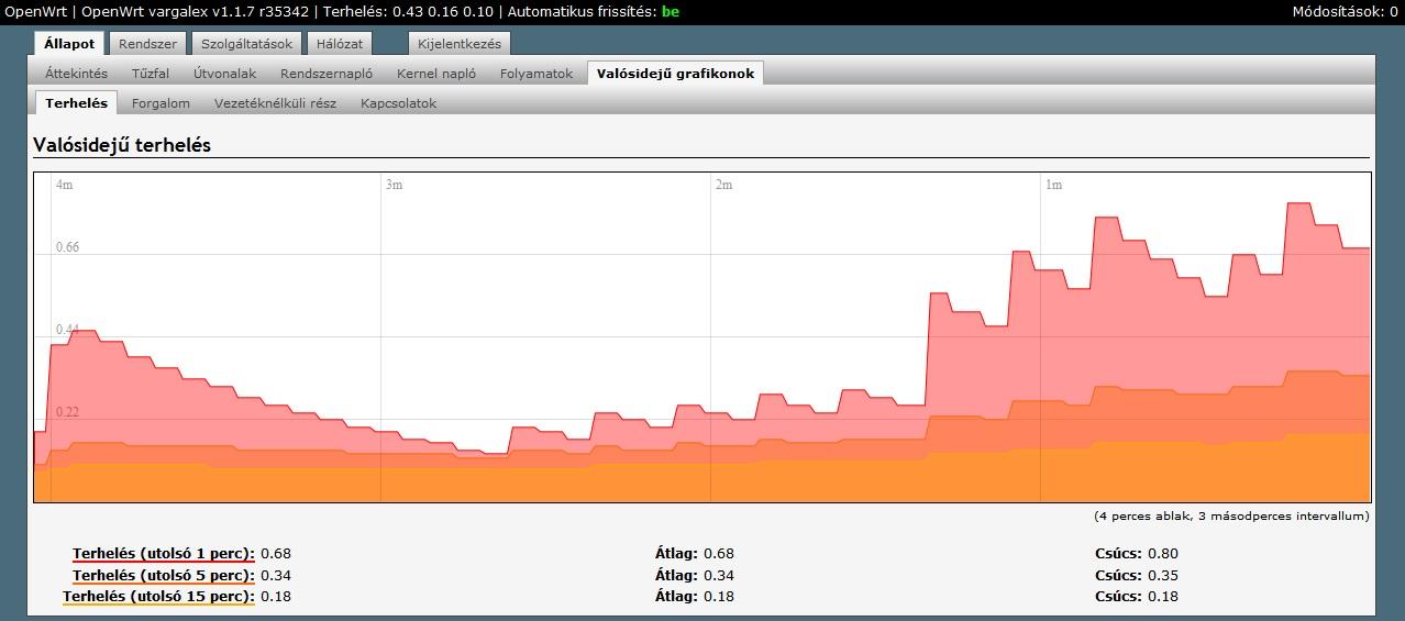

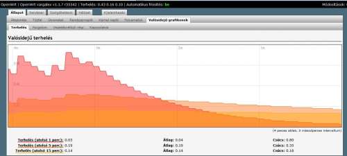

Most hogy kérded... elvileg csak a kísérlet kedvéért, hogy az 1.1.7-el alacsonyabb teljesítményen mit csinálna a wifi. meg mert mióta 1.02.1 van fent nem láttam 130Mbit-nél nagyobb sebességet még megjeleníteni sem.
Most wifin "csak" 8-9MB-al másol a 1.1.7 esetén meg 11MB-ig rendszeresen is elment. -
zambozoli
Meg látjuk. Egyenlőre jobbnak tűnik.
Egyszerre van fenn a noti, android, winmobile. Ez után az 1.1.7-el már egyetlen klienssel sem kellett újracsatlakoznom.

vargalex
Idézek a mérést végző kolléga privát üzenetéből (remélhetőleg utólag hozzájárul):
"Főleg a gép használja a tempót, abból is a torrent.
Nincs időm netezni, meg semmire sem.
Routeren nem lóg, csak 3 gép, meg 2 okosteló max.
A 2 gép a 3 ból nagyobb képességű, harmadik csak böngészik, másik kettő online játszik is." -
