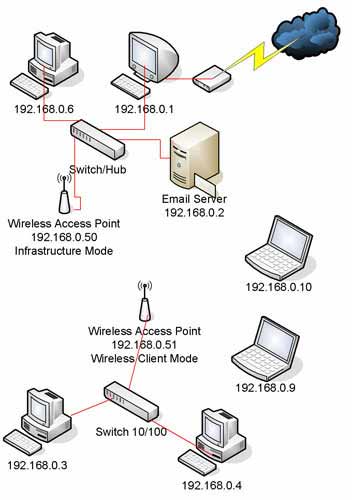

Soma01
Kicsirics77 #40002 üzenetére
Ez: http://cqhua.wordpress.com/2007/08/16/openwrt-client-mode/
A "wet" kellene. -
Altbrucke
Kicsirics77 #40049 üzenetére
nekem a router mögötti szerverem 22 portját nyomják, de sajnos a port kell mert proxy mögül csak a hivatalos portokat tudom elérni
éppen a debian iptables beállításokat fürkészem -
Soma01
Így kellene használni:
A routert a 0.51-es eszközként szeretném használni (NAT nélkül) "Wireless client mode".
