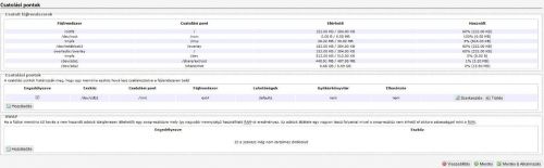

Egy apró dolog zavar már csak: az állapot résznél nem jelenik meg a swap partició pedig
engedélyezve van, a HDD első partiója (128 MB) mostmár hozzá van csatolva.
Az extroot 8 GB lett (mivel a pendrive ekkora)Most még egy kérdésem lenne:
