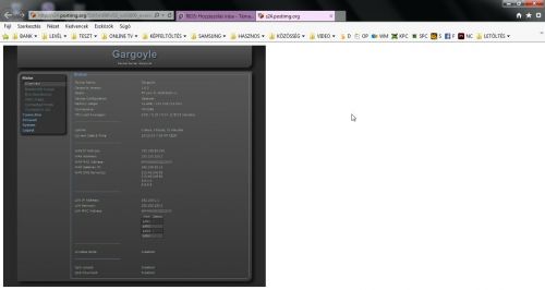

Képzeljétek tegnap egész nap rendesen működött a v2-es a gargyole fw-el. ha ez így marad, és a fenekemet a földhöz verem.

Ezt a felületet hogy lehet elérni? -
szaboi6512
#57840
password

Hali!
Felraktam a gargoyle firmwaret mi a jelszó a belépéshez,tudja valaki?
köszi -
