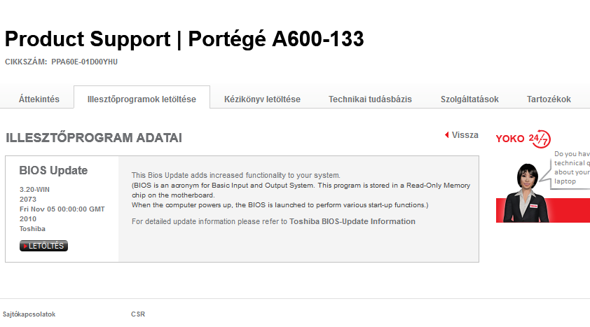

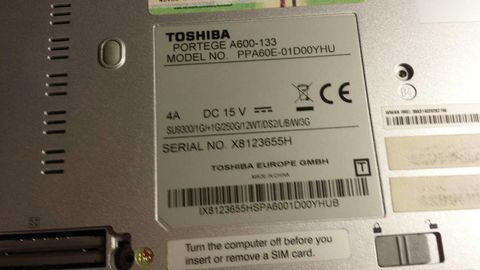

A képen szereplő Toshiba laptopon próbáltam meg BIOS frissítést végrehajtani , a gyári oldalról letöltött BIOS .exe programmal , de kiírja egy kis idő után , hogy a laptop nem kompatibilis ezzel a termékkel (BIOS-sal) .
Érdekes ,pedig minden megegyezik . Gyártási szám ,és a model no. is .Itt pötyögtem be az adatokat ,és dobta a megfelelő BIOS 3.20 verziót : http://www.toshiba.hu/support/businesslaptops/ ,de hasznavehetetlen :
Egyébként SSD-t szándékozom beépíteni a laptopba ,de a BIOS nem ismeri fel , ezért kellene az update .
Mit a teendő ezek tudatában ?

Teljesen kész vagyok. Egy win 8 -al kaptam, amit se újratelepíteni nem tudok, de még a bios-ba se tudok belépni.
, a win-t se dozerolta be, a secure boot atallitas utan ment, mint a villam. Köszönöm
), es fel sem ismeri bootolasnal sem a CD-t, sem az USB. (A CD, egy Magazin mellekletekent van , elvileg 8 fele Linuxot lehetne vele bebootolni.) Tudna valaki segiteni, mert elakadtam. Nagyon Köszi.
ami gondolom azt jelenti, hogy ebben az esetben az alaplapnak is támogatnia kell
