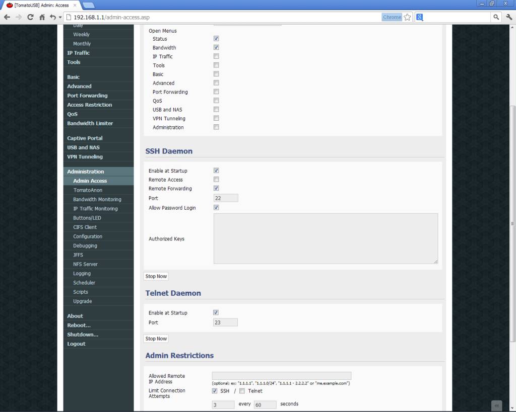

Az SSH Daemon - Enable at Startup mindig legyen bepipálva?

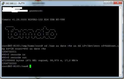

TC-vel 3000-8000 kbyte/s között ugrált, Filezillával 6-7 MB/s kezdett és a fele után leesett kb. 5,5 MB/s-re.
TC-vel is a fele után kezdett lassulni. TC-vel a "Z" meghajtót választottam. -

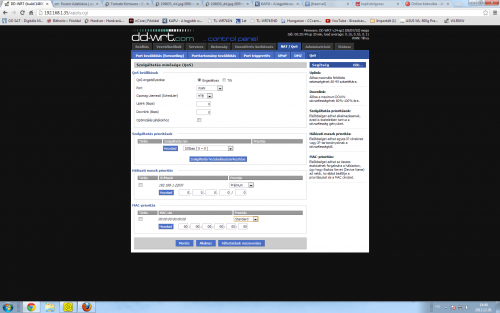

ezek szerint nem lehet megadni min és max sebességet egy adott ip-hez?
az a baj a tomato túl bonyolult nekem ez tökéletes lenne a dd-wrt ha lehetne szabályozni esetleg másik firmware? -

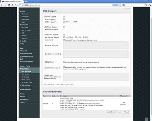

Attached Devicesben a hdd mountoltnak látszik. -

Eljutottam a mountlásig. Viszont itt az Administration - JFFS elakadtam. Nem találom a JFFS-t.

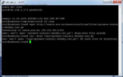

Frissítettem aa fw-t tomato-K26USB-1.28.RT-N5x-MIPSR2-104-Big-VPN.trx -re. Gondoltam hátha ez megoldja. De már kezdem feladni... Nem tudom, hol rontom el. A putty már csatlakozni sem akar (Network error:connection refused). Most visszaállítottam defaultra mindent.
Itt tartok:
Megpróbálnám elölről, mit tegyek? -
nOvOp
Intruder2k5 #421 üzenetére
Megcsináltam a partíciót MiniTool Partition Wizard Home Edition 6.0 -val. Volt rajta már 3 (NTFS, FAT32, swap). Most csináltam rá egy ext3-at és egy másik swap partíciót. Elindítottam a puttyot, persze mielőtt visszatettem volna a hdd-t a routerre
így ki is írta, hogy csak olvasható a router. Bezártam a puttyot, a routerre csatlakoztattam a hdd-t, elindítottam a puttyot, de nem jött fel a "igen" ablak és nem kért semmi jelszót, viszont nem is tudok beleírni, beilleszteni. Azóta csak fekete a putty, amikor elindítom a csatlakozást. Már újraindítottam a gépet és a routert is, de maradt ugyanaz. Mit tudok tenni?

Az utolsó FW megy az SSH viszont a többivel nem.
A VPN továbbra sem megy rázzuk már valahogy gatyába. -

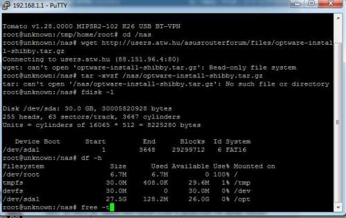

root@RT-08606E21BA50:/tmp/home/root# fdisk -l
Disk /dev/sda: 1031 MB, 1031798784 bytes
32 heads, 62 sectors/track, 1015 cylinders
Units = cylinders of 1984 * 512 = 1015808 bytes
Device Boot Start End Blocks Id System
/dev/sda1 * 1 1015 1006849 83 Linux
root@RT-08606E21BA50:/tmp/home/root# df -f
df: invalid option -- f
BusyBox v1.18.5 (2012-11-28 16:13:06 CET) multi-call binary.
Usage: df [-Pkmh] [FILESYSTEM]...
Print filesystem usage statistics
Options:
-P POSIX output format
-k 1024-byte blocks (default)
-m 1M-byte blocks
-h Human readable (e.g. 1K 243M 2G)
root@RT-08606E21BA50:/tmp/home/root# cat /etc/fstab
root@RT-08606E21BA50:/tmp/home/root# cat /jffs/rootfs/tmp/etc/fstab
cat: can't open '/jffs/rootfs/tmp/etc/fstab': No such file or directory
root@RT-08606E21BA50:/tmp/home/root# -
