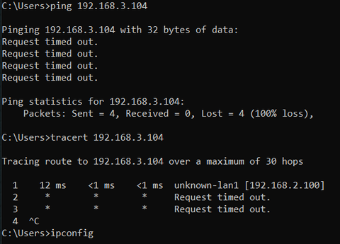

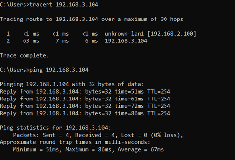

Nem lehet, hogy a nyomtatón kellene valamit állítani? Hiszen ping-re válaszol a nyomtató, akkor a router átengedi (vagy ez nem ilyen egyszerű?)Amit végképp nem értek:
most 20 perc elteltével már nem válaszol a pingre a 192.168.2.xxx-es ip címről... -
Lasersailing
Előre is köszönöm, hogy ismét segítesz!AP isolation: Disable

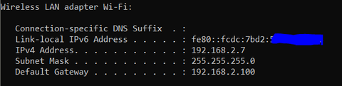

1-es wifin nem tudom pingelni a 2-esen lévő nyomtatót. (request timed out)
Viszont rosszul írtam: 1-es etherneten sincs válasz a pingre (gondolom tegnap azért volt válasz mert wifi be volt kapcsolva és 2-eshez kapcsolódott laptopMagyarán az 1-esről semmit nem látok a 2-es hálózatról.

Ha tomato wifin vagyok, vagy net kábelen minden működik.
Ha a guest wifi hálóra lépek, akkor kapok ip címet (192.168.2.xxx), pingelni tudom a routerem a IP addressét (192.168.2.1), de nem tudom pingelni a router "tomatos hálózatának" címét (192.168.1.100), meg semmi egyebet sem, ami a 192.168.1.xxx-es tartományban van. Ez utóbbinak örülök is, mert épp ezeket akarom "eldugni" a vendégek elől!Szerintem csak azt nem állítottam még be, hogy az ASUS router a 192.168.2.1-99 közötti tartományt összekapcsolja a WAN-nal.
Esetleg ezt nem itt kellene?Esetleg így:
- Destination 192.168.2.0,
- interface WAN
- többire tippem sincs...
