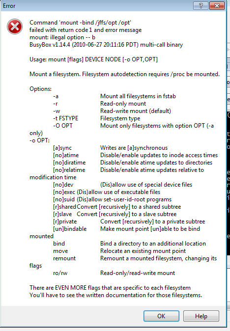

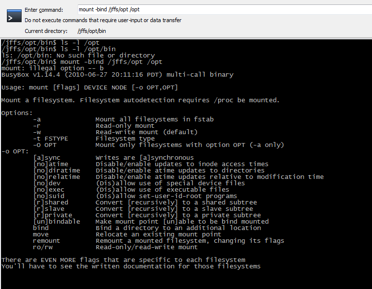

Próbáljam meg putty val?
MOD : Ugyanaz a gond msmtp not found
biztos hogy csak az 1 file t kell odamásolni? -

Az első parancs lefut.
Az email nél ugyanaz 127 kód.Nem jffs/opt/bin ?

Intruder2k5 #3924 üzenetére
Első lefut
Második failed. -

DonThomasino
Intruder2k5 #3920 üzenetére
Failed with returncode 127
-sh msmtp not found -
DonThomasino
Intruder2k5 #3918 üzenetére
ÉS hogyan tovább ?
ipkg update ?
DonThomasino
Intruder2k5 #3916 üzenetére
Winscp be is van console
abban lefutattam
úgy jó?
chmod +x /jffs/opt/bin/msmtp -
