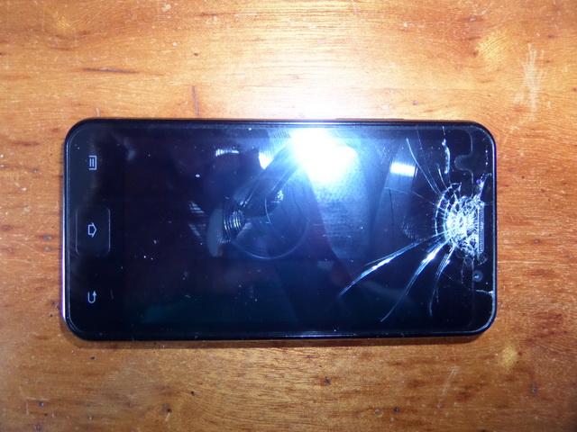

Szteboy
Amit megtudtam, hogy szerencsémre csak a tapi rész sérült meg.
Az LCD része nem. -
