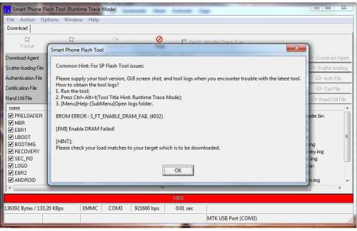

Van egy kis haladás
Egy needromos kommentben írták hogy a fontos hogy a flashtool v3.1316.0.150.-as verzióját kell használni. Ezzel elértem hogy nem ír ki dram failt és ez már önmagában öröm
Először lefuttattam a downloadot preloader nélkül végig ment de a teló nem javult
Ezután lefuttattam preloaderrel együtt és most a teló már elkezdi a bekapcsolást tehát: 1 felvillan a piros led
2 elalszik
3 villan kettőt a képernyő közvetlenül egymás után (az első kicsit világosabb)
4 ezután újra teljesen sötét -

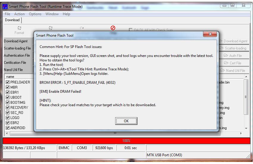

Sajnos nem működik, még mindig Dram failt ír ki
Bármi más ötlet? Azt is megköszönöm ha valaki mégegyszer leírja az SPFlashToolal csinálandó dolgokat pontokban, de asszem nem én csinálom rosszul -

Köszönöm, már szedem is le needromról a megfelelő romot. (és az USB kábelemet átdugtam egy alaplapi csatlakozóra)

És/vagy nem megfelelő adatkábellel; és/vagy nem alaplapi USB porton keresztül. Ezek is fontosak és előidézhetik az alábbi hibát.

Segítséget szeretnék kérni!
Új vagyok a fórumon, bár kb 2000 kommentet olvastam itt mielőtt megvettem a thl w100 asomat.
Már egy jó ideje (sajnos nem tudom megtalálni hogy pontosan mit használtam) egy nagyon minimálisan változtatott "stock romot" használtam (rev2), + az mtkengine v2-t. Ez a kettő jól müködött, csak kb egy hete előjött a nincs hely a telefonon üzenet, ezért nem kaptam sms-t és már am is fel akartam tenni valami újat.
A needromról megpróbálkoztam egy miui-val, de csak olyannal ami csak rev3-mal volt tesztelve. Az install teljesen normálisan lement CWM-ben, de a telóm bootloopos lett. (Bekapcskor feljött a normál fehér logo, aztán valami kínai szöveg, de az valszeg a romból van, mert dizàjnos volt (lefotóztam))Megpróbáltam kijavítani a hibát SP flashtoolal, de sajnos amelyik helyen olvastam ot nem írták h a preloadert uncheckeljem így most brickes a telóm
Az SP toolal semmit sem tudok csinálni mert dram failt ír ki.Van esély arra hogy nem kell új telót vennem??

, a telóm újra él
