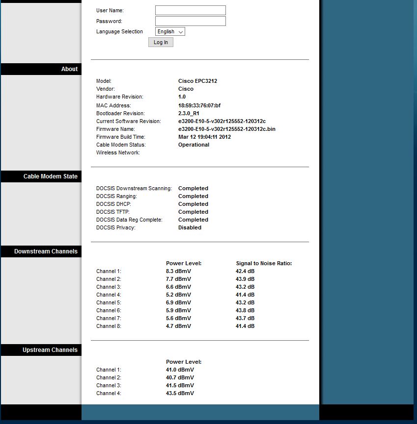

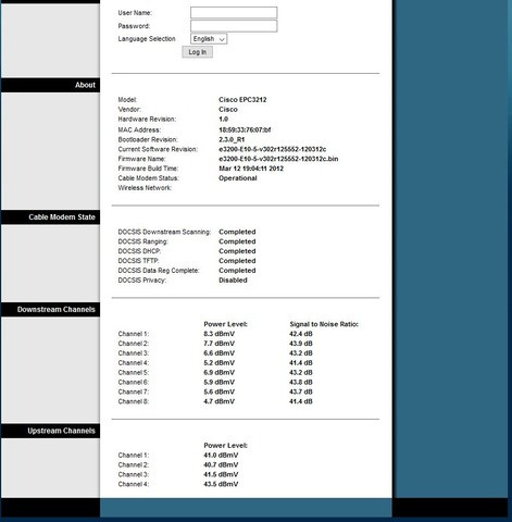

Most őszintén, szerinted jókedvükből mászkálnak fel/le? A képen pedig csak a leirányod látszik, visszirányú probléma van ilyenkor.

Ez nem splitter hanem tap.
Cseréld meg a kimeneteket, outon legyen a modem, és tapon hpf-el együtt a tévé. -

Nézd meg most milyen értékeket ír ki a modem.
kabelmania27
ChuckyCheese #13483 üzenetére
Az egy visszirányszűrő ami arra való hogy a tévé felől az alacsonyfrekis zajokat ne engedje vissza, ezért jó hogy bent maradt.
Felcseréléssel elvileg javulni fog a helyzet mert az us érték hárommal kevesebb, ds több.
Ed3 modem 50felett nem tud négy frekin adni ezért akadhat net, összefoglalóban levan írva pár dolog.
Kár, hogy nem írja ki a modem az adási értékeket. -

Azt jelenti, hogy a modem és a központ között nincs kapcsolat.
Köszi a képet, ellenőrizd hogy a bejövő kábel legyen az in-ben (ha nem úgy van kösd át) és nézd meg hogy a modem az out vagy a tap kimenetben van-e, ha tapban akkor kösd át az outra. -

Az oldal alján upstream alatt négy chanell és értékek.
Ha nincs akkor nincs visszirány.
Nézd meg milyen osztóval van elosztva a koax. -
