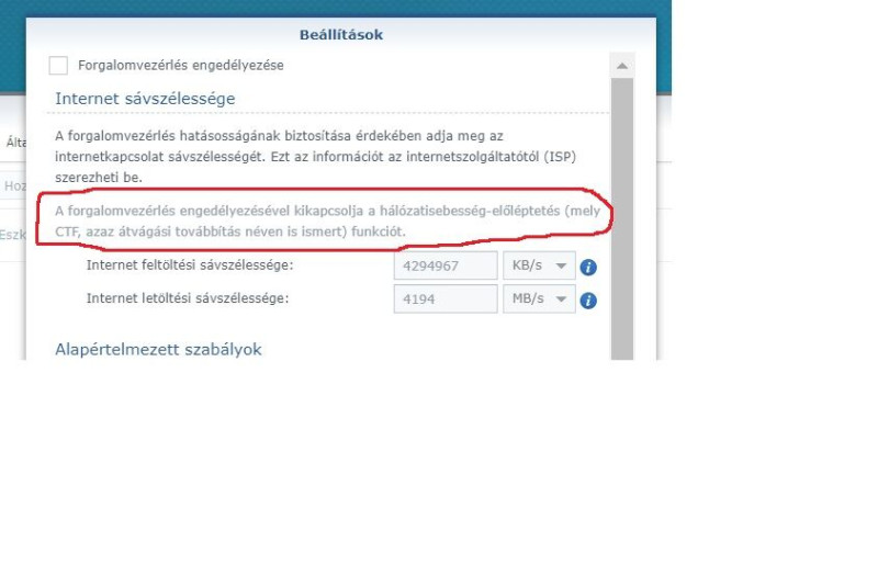

Ja még egy érdekesség, itt azt írja a koma(STEP 5-nél), hogy kapcsoljuk ki az USB3 downgradet a Wifi Radionál, hogy ne zavarják egymást, viszont ahogy én engedélyezem az USB3-as sebességet a routeremnek, megbolondul a 2,4GHz-es sávom, mert nem tud csatlakozni se a Galaxy Ultra S23-am a routerhez sem a Yamaha erősítőm Wifi-n. Muszáj voltam kikapcsolni, érdekes... Nálatok is bekavar az USB3-as port a 2.4GHz-es WiFi-nek, ha feltoljátok a sebességét USB3-asra USB2-esről?
Erről beszélek ugye: [kép] -

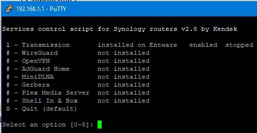

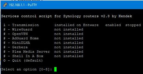

Egyáltalán nem indul el, csak azt írja ki.
Amikor elindítom, akkor kiírja hogy oké, engedélyezve és fut is. Kilépek a scriptedből, Putty ablak nyitva, majd megint elindítom a scriptedet és akkor már azt írja hogy engedélyezve, de nem fut. (Sem böngészőből, sem remote klienssel nem tudom elérni.)
Parancssorba írjak valamit ami több infót ad hogy mi történik? Vagy az nem visz előrébb? -
sunpower

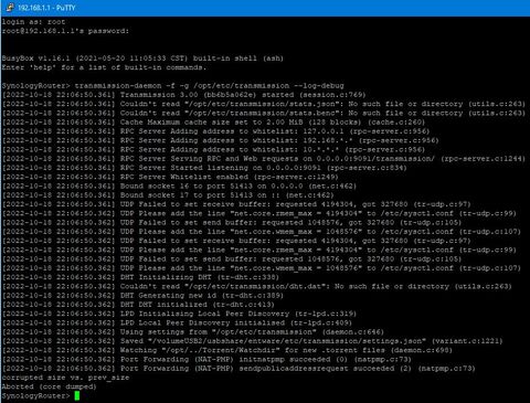

Megcsináltam a lepucolást, router újraindul, Entware telepítés, majd Transmission telepítés.
Sajnos ugyanaz a jelenség.
Transmission enabled, stopped.
Ha elindítom, akkor azt írja ki hogy fut, de ha Putty-ból kilép, majd belép, akkor stopped.
Mit lehet még csinálni esetleg? -
