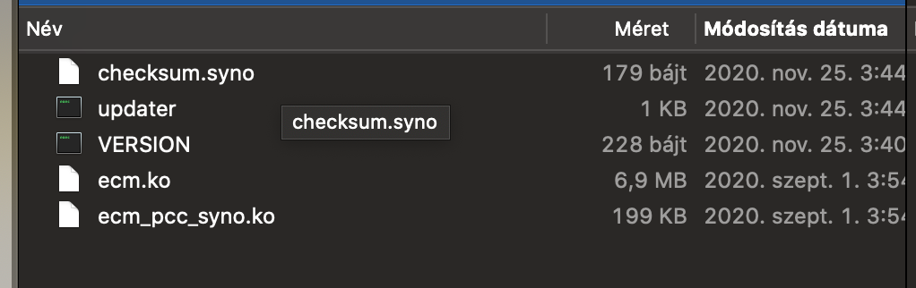

engem az érdekelne, hogy ez a frissítés tartalmazza már azt a hibajavítást amit nekem a support írt hogy a sebesség letöltés beesések megszűnjenek? Erre kaptam egy külön patch filet ami meg is oldotta. De nem akarom feltenni addig nehogy ez meg megint elrontsa. @gyugyo79 te esetleg tesztelted már az ismerősnél akinek ugyan az volt a baja mint nekem?

Hali ma ezt a választ kaptam:
Dear customer, Thank you for your feedback
Here we have once a patch for your router which should fix the behaviour. (See attachment)
Please observe the behaviour once.
We are already working on a solution for one of the next SRM updates
Please don't hesitate to contact us if you have further questions. Mit freundlichen Grüßen / Best Regards, Marco JostenTechnical Support Engineer -

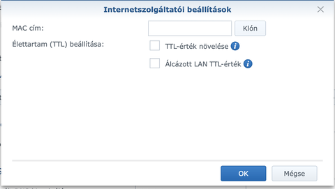

4. TTL function enabled.(Please disable TTL function in Network Center if ISP doesn't need it.

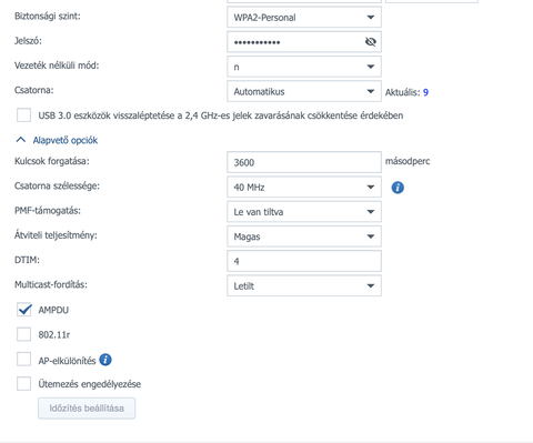

nagyon tele a hócipőm a 2,4 ghz-es wifivel a letöltés sebessége jó ha van 30-40Mbps a feltőltés meg 150-170 között az 5ghz meg megy 400 le és 500 fel az 1000/1000-es neten. Egyszerűen nem tudok rájönni mi lehet a probléma. Már minden variációt kipróbáltam egyszer volt jó amikor újra húztam majd utána szép lassan megint meghal. Más nem tapasztalt ilyet?
ez most a beállításom. -

Na újra húztam a routert úgy néz ki jobb lett a 2,4-es hálózat biztos valami szar bug került bele valamelyik frissítésnél, hogy egyszercsak nem volt hajlandó 1-2Mbps-nél gyorsabban letölteni. Mondjuk volt 0,8 is:-) de most hasít. És érdekes az 5Ghz-el semmi gond nem volt. Na mindegy mindenkinek köszi a segítséget.
