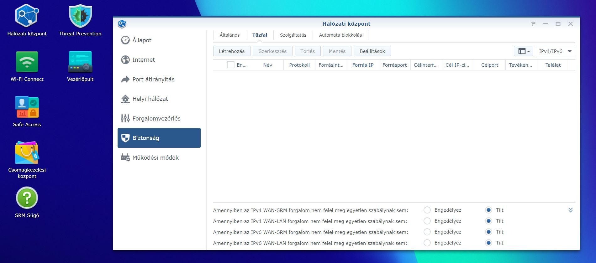

kkari
Azt szeretném megkérdezni, hogy miért nem látom a Hálózati központ/Biztonság oldalon a Tűzfal beállításokat? Nincs ilyen fül... Jelenleg SRM 1.3.1-9346 Update 3 van az RT2600 AC routeremen és mivel Telekom internet van, így AP-ként van beállítva.
Tudtok tanácsot adni?
Ja, az előző FW verzióban még ott volt a Tűzfal fül... Pedig minden ugyanígy volt beállítva...
Vagy nem jól van beállítva a rendszerem? Nem így kell csatlakoztatni a routert a Telekom modemhez?Köszi
I2oli
A tűzfalszabályoknál arra érdemes figyelni, hogy sorrendben "hajtódnak végre". Ezt úgy kell érte, hogyha egy forgalomra fentről lefele haladva lesz olyan szabály ami illik, akkor az érvényesül és nincs tovább. Ezért is kerül az összes ország tiltása az utolsó sorba, a Magyarország pedig fölé esetemben, mert fordítva nem működne.
A szabályt pedig jól értetted szerintem, annyit tesz hogy minden magyarországi ip címet beenged, így a nas/plex stb. elérhető országon belül. Ha külföldre utaznék akkor nem működne, ezesetben vagy bővíteni kell a listát vagy magyarországi vpn-t kell használni.

maci25
Az alsó szabály nekem is be volt rakva mint neked. Fölötte meg sorakoztak amit engedni szerettem volna. De, hogy meg felelően voltak e beállítva azt nem tudom biztosan. Ebből is látszik, hogy a második szabályodat sem értem teljesen. Magyar lokációból nyitod az összes portot?

maci25
A képen is látható részt ezelőtt is használtam de szerintem nem megfelelően volt beállítva. Most reset volt a routeren és be szeretném rendesen konfigolni a routert.
A router egy rt 2600 ac és van rá kötve vezetékesen egy 918 eszköz is.
1. kérdésem ha a tűzfal részt így hagyom az mit jelent?
1.1Ha pl a ds videot el szeretném érni az internet felől akkor ide mit érdemes fölvenni?
2. Threat Prevention érdemes használni?
3.Úgy általában mit érdemes be állítani ha a 2600 nak nem szánok különösebb szerepet csak, hogy védelmi vonal legyen a hozzá kapcsolódó eszközeim számára?4.A bonusz kérdésem pedig az volna, hogy ha reseteltem a router-t akkor tuti nincs rajta semmi modosítás régről? pl a firmwar-t nem tudták modosítani ami reset után sem áll visza az eredetire? Miért kérdezem ezt? Mert reset után is jött a Threat Prevention ba olyan esemény amiben a nast próbálták elérni a régi ip címen és a nas neve is ott volt (a nas több napja ki van kapcsolva.

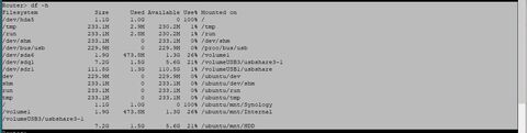

twingo16v
#4785

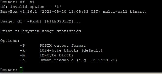

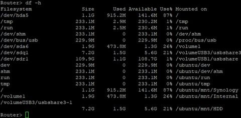

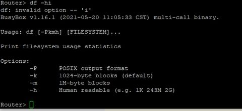

Akkor újraindítás után ezért jó egy darabig, mert ilyenkor valamennyi hely felszabadul. Aztán ahogy újra telik befele, úgy jön az értesítés is, hogy kevés a szabad hely...
A magam részéről én utánajárnék, hogy mi foglalja le a helyet. De ha nem akarsz ezzel szórakozni, akkor egy reset, és a legfrissebb firmware telepítése meg beállítása az gyorsabb megoldás lehet. -
twingo16v
#4782
A gyökérfájlrendszer van betelve, amire az operációs rendszer is telepítve van, nem az SSD. Lehet, hogy az Ubuntu-s csatolások miatt érzékeli rosszul.
Amúgy ez elég nagy baj. Nem tudom pontosan mennyi szabad hely van alaphelyzetbe állítás után, de kb. ~500 MB-ot foglalnak a rendszerfájlok. Ehhez még töltődnek le az adatbázisok, meg keletkeznek logok stb., de ennyire nem szabadna betelnie. Ha egyáltalán nem marad hely, akkor lehal a router, vagyis nem fog megfelelően működni. -
twingo16v

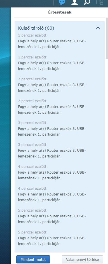

Syno RT2600 routerem van, SRM 1.2.5-8227 Update 7.
Olyan "hiba" jött elő, hogy 1 percenként feldobál az értesítéseknél egy "Fogy a hely a Router eszköz 3. USB eszközének 3. partícióján" üzenetet.Miért?
Egy külső 120GB-os SSD van rádugva, amit a DS használ, és 60GB szabad hely van rajta.
Jelenleg semmit nem töltök le, csak seed-el.Ha újra indítom a routert, pár óráig jó, aztán elkezdi ismét.
Mi okozhatja a hibát?
Esetleg frissítsek a 1.3.1-9346 Update 4-re?

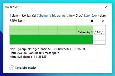

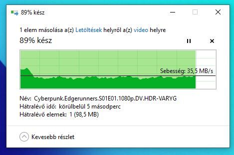

Routerről rá csatlakoztatott SSDről. És nem szaggat hanem X idő múlva egy 5-15másodpercig tölt, pufferelem. Mint amikor belepörgetsz és kell neki egy két másodperc csak ez film játszás közben. Cpu 15% környékén megy szóval nincs leterhelve. Csak az adott TV van a wifin ne zavarjon be más.
