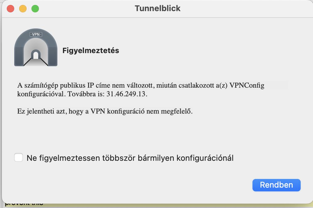

Sziasztok anno működött az openvpn beállításom de most az istenért nem akar csatlakozni, se admin se felhasználóval. dyndns Synology, ennek a címét adom meg a config fileban a 1194 es port a router 192.168.1.1 en portforwardal engedélyezve. mi lehet még a baj? nem jövök rá dyndns-el elérem a routert de be kéne lépjek az otthoni hálózatba hogy úgy is nézzen ki otthon vagyok. köszi
