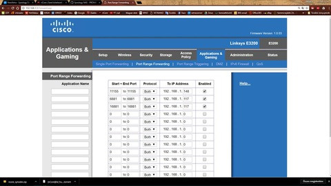

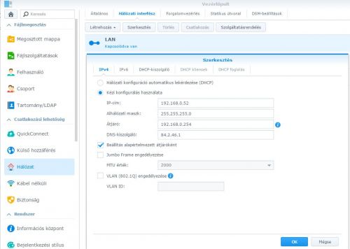

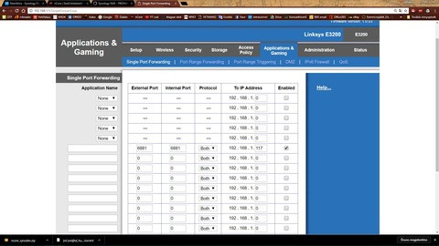

A képek alapján csak port forwardot sikerült beállítanod adott IP-re.
A fix IP-t meg lehet adni a routerben is, de a DSM-ben is be lehet lőni.

itt hálózati gond lehet, én elsőkörben nem értem a "a router a 121-es porton 6881-en ad neki IP-t. (remélem jól csináltam)" mondatot, mire vonatkozik.

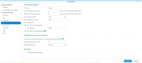

Nálam igy van beállítva :
[kép]
A Megosztási arányt állíthatod kisebbre is. -

Szia,
a routered adott neki IP-t, az okés, az is okés, hogy többszöri újraindítás után ugyanaz maradt. Ez azért van/volt, mert a DHCP(ez osztja ki az IP-t)-ben valsz. nagy a lease time( az az idő, amíg ki van osztva adott IP adott MAC address-hez). Ha ez lejár, vagy router restart vagy még egy pár másik dolog bekövetkezik, akkor a router lehet, hogy másik IP-t fog kiosztani a NAS-nak és akkor hiába állítottad be a port forward-ot.
Tehát röviden, nem kell, hogy fix ip-je legyen a NAS-nak, de nagyon ajánlott, ha csak nem szeretnéd folyamatosan állítgatni a port forward-ot...Ezért írták a srácok, hogy kell

Mindenképpen adj fix IP-t a NAS-nak. Ez "alap". A Download Station helyes beállítását megtalálod itt a topikban. Olvass vissza! Amíg az enkór Stopped státuszúnak jelzi torrentjeidet, keresned kell a hibát!

Azért mert többszöri újraindítás után is ugyanaz a IP címed az nem azt jelenti hogy FIX is az IP címed.
A FIX IP címhez kell egy Port-ot is nyitni, ha ez megvan akkor jónak kell leni.Milyen Routered van?
