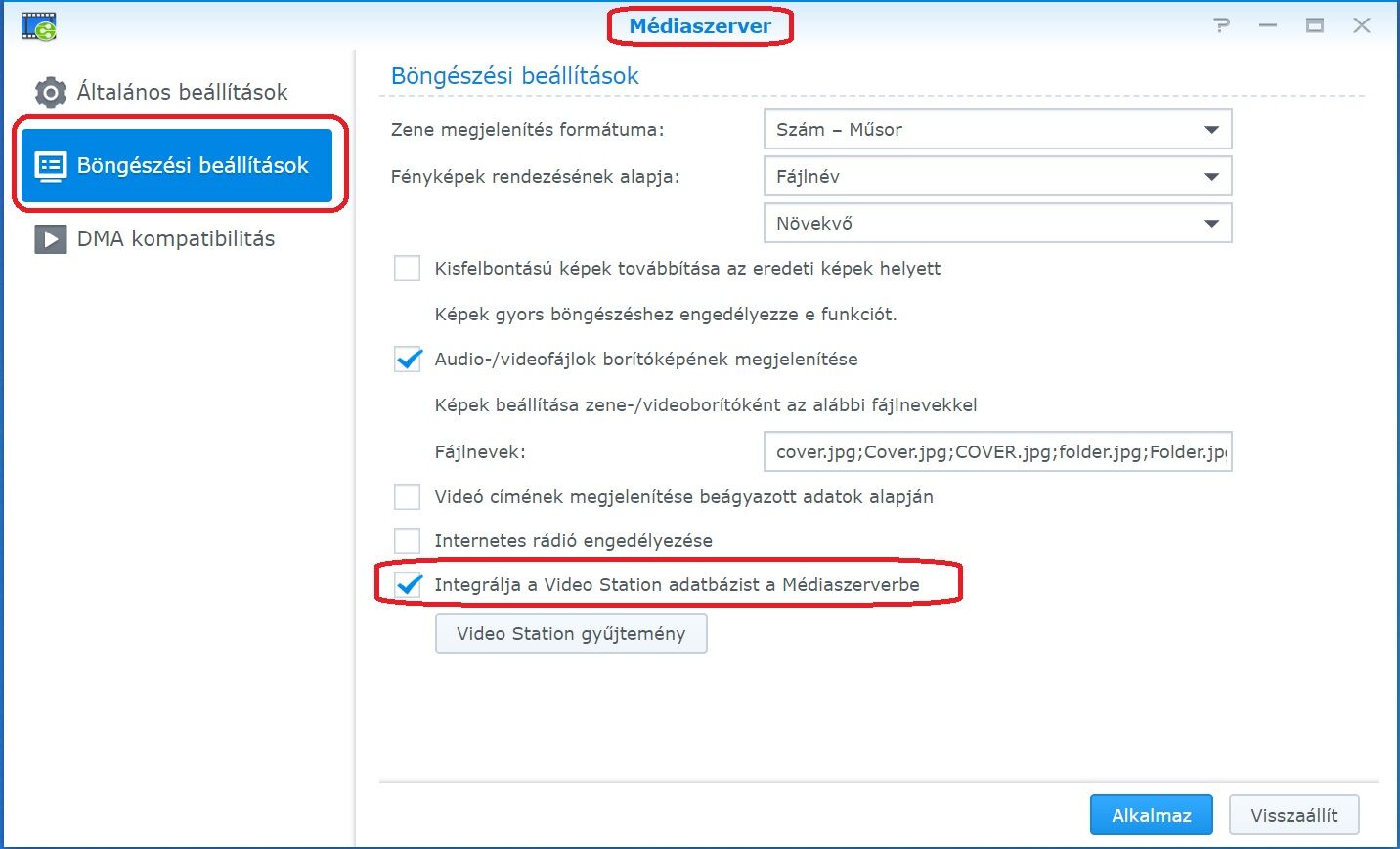

    Ami nagyon fontos a filmek/sorozatok tekintetében, hogy nagyon pontos file név konvenciót használjál. Többek között ezért nem feltétlenül előnyös, ha közvetlenül torrent mappát indexeltetsz, mert sajnos van jónéhány film/sorozat, ahol ezt nem követik a feltöltők és akkor jön a rossz felismerés. Sorozatoknál a 'SxxEyy' ('xx'=évad száma vezető nullával; 'yy'=epizód száma vezető nullával, ha kell) pontos megadása különösen fontos. A sorozatok mappáján belül levő az adott sorozat mappáján belül az évadokat javasolt külön mappába tenni. Film- és sorozatnál is az 'NFO' file -ban legyen benne a pontos (sajnos itt is néha előfordul, hogy a feltöltő másik film vagy sorozat linkjét hagyja benne) és teljes (azaz nem pl. tinyURL -es) link legyen benne.

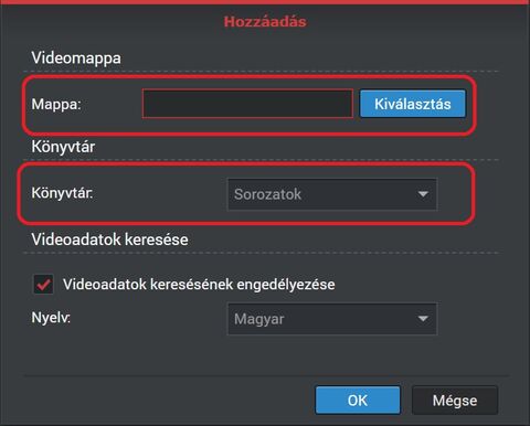

    Javasolt az alábbit beállítani. Ekkor lesz DLNA -n keresztül egy külön 'Video Station' mappa, melyen belül a Video Station -ben felismert magyar címek (és struktúra és képek stb.) alapján fog megjelenni a tartalom.
    A különböző típusú tartalom (pl. filmek, sorozatok) legyenek külön mappa alá szortírozva. A sorozatok mappájánál legyen megadva a típus pontosan (ez mindenre igaz) - a nyelv kiválasztását se felejtsd el. Bal oldalon látod a mappákat, tudsz létrehozni újakat illetve azokat beállítani (mappaelérés is fontos természetesen):

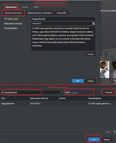

    Amennyiben (azaz, ha jól ismeri fel, akkor nem kell) pl. egy sorozatot (vagy filmet) nem jól ismer fel, akkor lépjünk be az érintett entitásba és a jobb felső sarokban válasszuk a 'Videoadatok szerkesztése' gombot. Legelső fülön a 'Keresés interneten' opció választásával tudunk a talált helyett mást keresni. Adjuk meg a nyelvnek megfelelő címet (azaz magyar esetén magyarul próbálkozzunk, aztán, ha nincs jó találat, akkor angol nyelvvel aztán, ha így sem, akkor angol nyelven adjuk meg a címet ... Van olyan, ahol pl. csak oroszul talál ... :) ):
