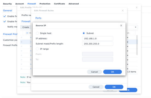

Ha a NAS is egy digis internet mögött van, akkor a szintén Digis mobilnetről jogos lehet hogy nem tudsz belépni.
A Digi saját hálózaton belül nem lép ki a netre, és CGNAT-os címmel próbál csatlakozni, amit nem fed le a Magyarország geoip szabályod.
Mobilról ugyan nem próbáltam, de NAT-olt digis végpontról igen, és mivel a mobil is NAT-olt jó esély van rá, hogy itt is ez a probléma.
Fel kell venni a Magyarországi szabállyal megegyezően a 100.64.0.0 255.192.0.0 megengedő szabályt is.Az utoljára belinkelt képen lévő tűzfalszabályaiddal nem fog menni a VPN, mert azon is tiltod a forgalmat. (felépül, de nem érsz el semmit)

Melyik mobil szolgáltató? Biztosan magyar IP-t kap? nem használsz vpn-t?
Ha máshogy nem megy, nézd meg a mobil IP címét, és tedd be listába azt a net-et a magyar IP szűrés fölé. -

Ezt hogy erted pontosan:
"az utolsó tiltás bejegyzés miatt már nem érem el mondjuk mobilnettel (csak a számítógépen, gondolom a belső hálózat miatt) a nast ddns címen."
Az en utolso sorom is deny all, de elerem mobil netrol pl telefonrol is.

Szerintem engedelyezd a 192.168.1.0 ip-vel kezdodo tartomanyt a 255.255.255.0 alhalozati maszkon (illetve azt a tartomanyt, ahonnan te szeretnel belepni).
Hiszen a te LAN-on beluli ip-d nem egy magyarorszagi ip. Es ha LAN-on belul akarsz belepni, es csak MO-i ip cimeket engedelyeztel, akkor nem tudnal belepni. Nekem legalabbis ez megoldotta. -
